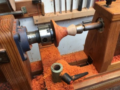

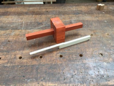

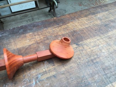

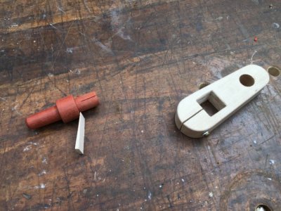

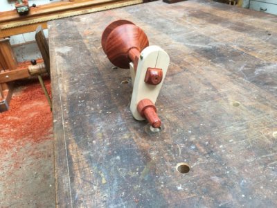

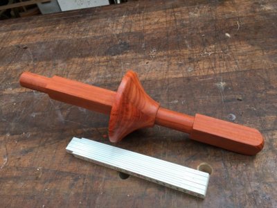

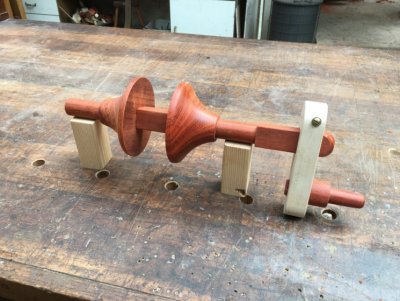

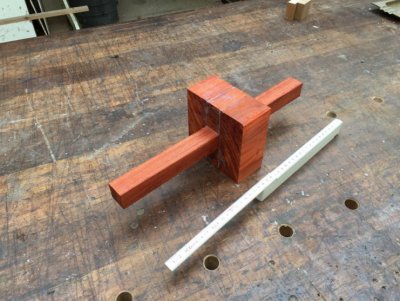

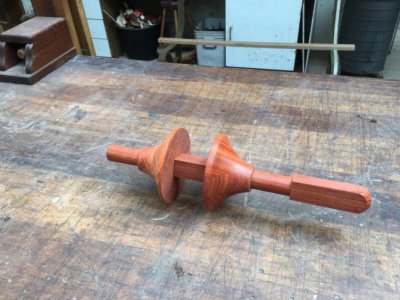

Begin van een nieuw project. Paar stukken in padoek en haagbeuk, de rest word waaibomenhout:p
De start.
Afgewerkt, klaar voor montage.
Wat het word? Hopelijk komt er snel duidelijkheid;)

ik heb nog geen idee, maar het is nu alweer mooi gemaakt! prachtig hout ook. Zo maar een gok, volgens mij maakte je ooit iets om emmers te maken, nu misschien wijnvaten?

Misschien nog een tip?
Bovenstaande word een cruciaal onderdeel van een compleet nieuwe "machine" Het ding is ook nog niet volledig klaar, er komt nog een onderdeeltje op te zitten.
Dus geen update van een al bestaande machine, ook geen accessoire voor het vervaardigen van iets.anders:p

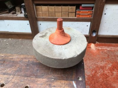

Het word inderdaad een, weliswaar voet aangedreven, waterslijpsteen.
Paar jaar geleden een watersteen gekregen met een kaduuk onderstel.
De rotte zooi gesloopt en de steen bewaard met de gedachte, "als ik eens veel tijd heb" Wel die "tijd" is nu gekomen:p
Er komt in de hele constructie, op uitzondering van wat bouten en schroeven, geen grammetje ferro of non-ferro te zitten.
Alles word uitgevoerd in hout, lagering inbegrepen. Hier geen roestende toestanden zoals bij de Tormek en consorten.
De lagering word gemaakt met kopshouten blokken haagbeuk, verzadigd met lijnolie.
Dit alles, plus een streepje vet ertussen, gaat zorgen voor een vlotte rotatie van de as.
De steen gemonteerd op de as. De steen en de flenzen zijn gemonteerd met "Woodmax" Na het drogen word de naad tussen steen en flenzen nog extra afgedicht met "sikaflex"
Het hout zelf (padoek) is uit zichzelf stabiel en duurzaam genoeg om de tand des tijds te weerstaan, ook onder een constante belasting van spatwater.
Uit esthetisch oogpunt krijgt het hout wel nog enkele lagen tungolie mee.
@rendew, er gaat dus geen muziek geproduceerd worden. Tenzij je in vervoering raakt van piepende overbrengingen:D
