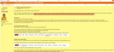

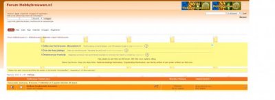

Misschien moet ik er maar een apart topic over opstarten, het was eigenlijk niet mijn bedoeling om dit topic te 'vervuilen' met andere discussies dan slijpen ;-)
Maar om nog een opmerking te geven, ik vind zoals ze het op het brouwforum aanpakken erg prettig. Gewoon een gesloten topic waarin niet gediscussieerd kan worden, dat bovenaan blijft staan met daarin een handig overzicht met tips en tricks. Misschien dat bierbrouwen een wat exactere wetenschap is dan houtbewerken, maar ook voor beginnende houtbewerkers is er voldoende feitelijke informatie te vergaren wat vele vragen bij voorbaat al zou kunnen wegnemen.
https://www.hobbybrouwen.nl/forum/index.php/board,3.0.html
https://www.hobbybrouwen.nl/forum/index.php/topic,22119.0.html
