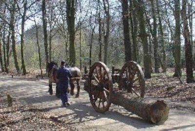

Om een bosperceel gevarieerd te houden moet je dunnen en kappen. Soms levert dat mooie stammen op waar je meer mee kunt dan ze in stukken zagen voor brandhout.
Zo'n stam kan honderden kilo's zwaar zijn. Met alleen handkracht laten die zich lastig verslepen. Echter er is een slim en al erg oud werktuig om stammen op te tillen en te verslepen. In het Nederlands heet dat een mallejan.
Zo'n ding koop je niet in het tuincentrum. Een winkel van bosbouwspullen kan hem eventueel uit Duitsland of Zweden importeren. Maar dan ben je al gauw meer dan € 600 kwijt. Daarom zelf zo'n constructie in elkaar gelast. De wielen met aseinden komen van een oud aanhangertje. Het bleken de wielen van een Renault 4 te zijn. De velgen waren in slechte conditie. Dat vroeg nog enig herstelwerk.
Het werktuig voldoet verrassend goed. Eén persoon kan een stam van 30 cm diameter en 4 meter lang optillen en verslepen over het bosterrein.

Ik ken de mallejan in een uitvoering getrokken door grote werkpaarden. Van filmpjes hoor.
Maar daar heb je dan paarden voor nodig. Dit is een mooi handzaam formaat. Goed bedacht én uitgevoerd!
