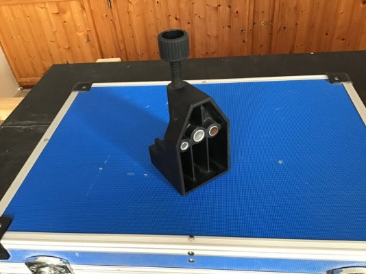

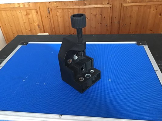

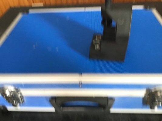

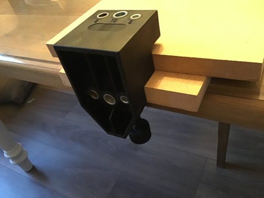

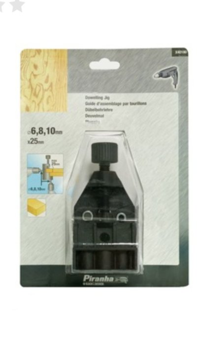

Hoi,
Kan iemand mij vertellen wat voor mal dit is, en eventueel uit kan leggen hoe het werkt.
gr
    152,5 KB · Weergaven: 72
    145,8 KB · Weergaven: 55
    86,6 KB · Weergaven: 48
9.866
3.475
Deuvelmal. Je legt de planken op elkaar. Dan boor je bij de ene plank in de kop en bij de andere in de zijkant.

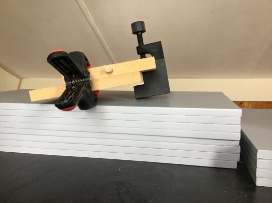

ik kom er maar slecht aan uit . Ik zie iets over het hoofd
ik denk dat er 3 boordiameters zijn
waarschijnlijk 6, 8 en 10
je kan dus slechts 2 gaten per keer boren
probeer om de platen zo te leggen
dan boor je bij de ene in de kop, en bij de andere in het vlak
en leg de platen overstekend tov je werkbank

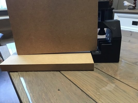

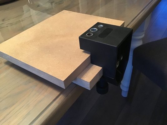

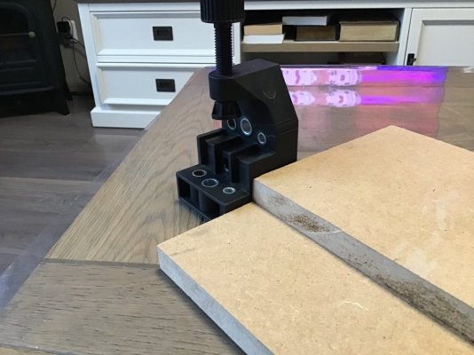

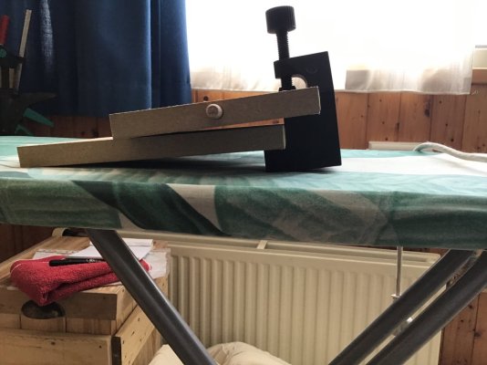

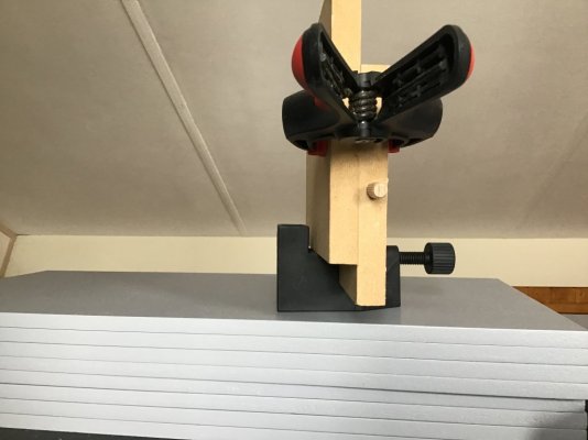

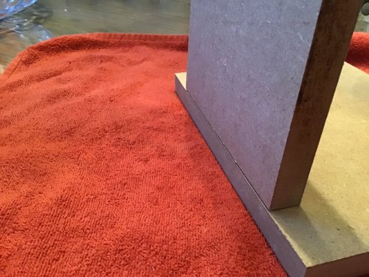

ja die maten kloppen ik ga dit morgen eens uitboren ik denk dat het zo moet. Ik laat het weten fijne avond verder

Je moet toch altijd de panelen op elkaar klemmen, totdat je alle gaten geboord hebt?
9.866
3.475
Je wil dat alle gaten tegen over elkaar zitten. Omdat je de boormal voor elk gat moet verplaatsen, moeten de panelen niet ten opzichte van elkaar kunnen verschuiven.
