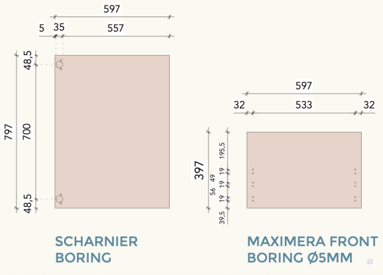

Ronny82
10 jul 2023
Muiden
Bijgaand een tekening van de boringen voor de scharnieren en Maximera lade fronten.
Succes!
