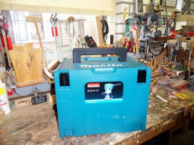

Ja, en daar is ti dan, ben er blij mee, nu nog er aan denken dat ik het ding gekocht heb, voordat ik weer kantjes met de hand aan het afwerken ben:)

En jij denkt dat je die fonkelende blauwe koffer gaat vergeten:cool:
Gefeliciteerd met de aankoop. Ben benieuwd of die bevalt voor lichte freeswerkzaamheden.
Dat zeg je nu al William, maar ik heb toch ooit liggen te hannesen met een gat maken waar ik niet goed bij kon, na een tijdje denken, het moet toch makkelijker kunnen, verdomme ik heb nog ergens zo'n multitool liggen, het was snel gefikst:eek: Dat krijg je als je teveel gereedschap hebt, en gereedschap wat je zelden gebruikt.:)
