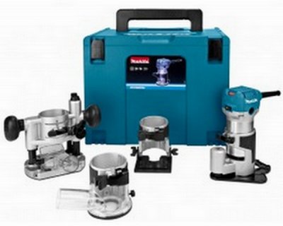

Mijn bovenfrees van ferm ± 15 jaar oud heeft het begeven, het was een handig ding om kanten mee te frezen en heb het ding dan ook veel gebruikt. Dus er moet een nieuw handig freesje komen, nu zat ik te denken aan de Makita RT0700CX3J Boven-,kantenfrees, bij toolnation 4 jaar dealer garantie €250. Zijn er forumleden die dit freesje hebben gekocht, of misschien een goede en tevens goedkopere vervanger weten waar die te koop is?

Meteen kopen. Heb de C2 set via Amazon.de gekocht. Gereedschapcentrum heeft hem ook wel eens voor onder de 200 gehad, maar dan zonder die plintenadapter.

destijds ook overwogen, maar toch voor een normale lichte bovenfrees gegaan.
de makita bovenfrees rp0900k (900watt)
om een aantal redenen
goedkoper
alles wat wisselbaar is zit ook spelling op, hoelang blijft dat goed gaan?
is 200watt sterker
maar dat is natuurlijk persoonlijk qa keuze
de rp0900k bevalt mij prima, het is natuurlijk geen festool maar toch.
Inderdaad Stanley, die is ook klein en handzaam en een stuk goedkoper, ik heb een stationaire frees daarom zoek ik een klein en handzaam freesje voor erbij. Met die RTO 700 heb je wel meer mogelijkheden, en het ziet er op You Tube redelijk solide uit, nu zit ik toch weer te twijfelen.:)

Bevalt me uitstekend als kantenfrees. Inmiddels zo'n 2 jaar in bezit. Nooit last van te kleine capaciteit, omdat het zwaardere werk toch op de freestafel gaat.
Is wel een frees die blijft werken ook als je hem los laat: geen beveiliging op indrukken schakelaar. Is niets mis mee als je weet wat je doet en oplet.

Ik heb deze set ook, en gebruik dat freesmachinetje ook gewoon als of dat een zware bovenfrees is, en dat doet deze zonder probleem, ook is die vrij stil.
Dus gewoon kopen, krijg je geen spijt van.
Ik maak er zelfs ronde tafels mee uit oud steigerhout, 4 x rond en hij is er doorheen met een goed freesbitje.

Zelf heb ik een jaar of twee geleden de makita 3709 gekocht. Was nog geen 100 euro bij Klium. Die gebruik ik alleen als kantenfrees. Er zit nu standaard een 45gr freesje met onder lager in (6mm spantang dus dat was even zoeken). Daar is het een prima apparaatje voor en heb hem altijd klaar liggen.

Hier nog een tevreden RT0700 gebruiker. Als kantenfrees zeer geschikt; wat mij betreft een mooi optimum tussen "lichte handmachine" en "voldoende krachtig". Ik gebruik hem ook als bovenfrees en dat werkt, met een beetje geduld (niet te veel in 1x afnemen) ook prima.
Zelf heb ik een paar hulpstukjes 3d geprint: een verloopstuk tussen mijn stofzuiger en deze frees, en 2 "blokjes" waarmee deze frees langs een Festool-lineaal geleid kan worden. Dit haalt het uiteraard niet bij een echte freestafel, maar kost minder ruimte en ook minder geld.
