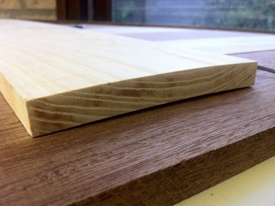

De plank op de foto is niet scheluw hoor. Die is gewoon hol/bol. Scheluw is getordeerd (ziet eruit als een strik) en een stuk moeilijker om goed te krijgen.
@wr1944 Holle zijde naar beneden bij het vlakschaven. Anders verander je niets aan de bolling en dan schaaf je je plank alleen maar dunner. En dan bij voorkeur afgekorte stukken vlakschaven dan heb je minder bolling weg te schaven en veel minder uitval. Als je holle/bolle stukken dan weer op de tafelzaag legt dan doe je dat met de bolle zijde naar beneden (dus juist andersom).
Begrijp ik het goed als de plank hol/bol is en je legt de holle kant onder dan is het mogelijk om met een vandiktebank de bolle kant vlak te schaven als die dan vlak is dan kan je de holle kant vlak schaven omdat de andere kant inmiddels vlak is. Vervolgens op de zaagtafel zaag je een haakse kant.
Voor een balk/plank die scheluw (getordeerd) gaat deze werkwijze niet op.
