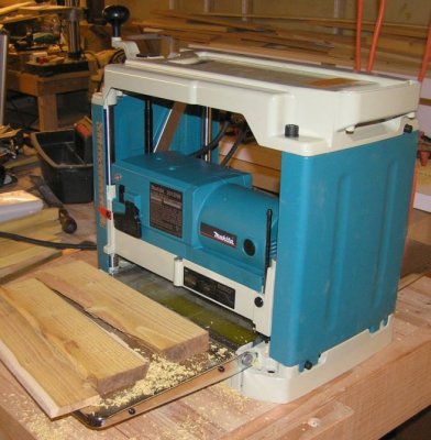

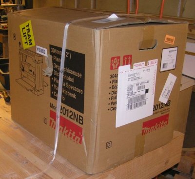

Hedenmorgen is de Makita vandiktebank afgeleverd door UPS. De arme man moest door een rand van kniehoog sneeuw (door de sneeuwploegen langs de stoep geschoven) met een zware doos. Maar ik had gelukkig de trap en het trottoir al eerder ontdaan van een zware mix van sneeuw, ijs en smeltwater.
Na het ontbijt (gepensioneerden hebben altijd een laat ontbijt) de doos in de kelder gebracht. Voorlopig komt hij aan het einde van m'n werkbank tot dat ik een tafel op wielen er voor gemaakt heb.
De machine ziet er gelukkig zwaarder uit dan hij in werkelijkheid is, 38 lb dat is bijna 18 kg. Na even vluchtig de handleiding doorgebladerd te hebben om te zien of ik essentiele handelingen moet verrichten alvorens te starten heb ik de planer aangesloten, op hoogte gesteld en m'n eerste latje moerbeihout er door gejaagd. Het geluid viel me reuze mee, in ieder geval niet zo luid als de veel zwaardere DeWalt van een buurman een paar huizen verder.
De hoog-laag slinger werkt stroef zodat het geheel niet verzakt tijdens het schaven. De hoogte-aanduiding is in mm en inches maar de slinger alleen in fracties van inches. Daar ga ik wel een sticker overheen plakken met normale maten.
De eerste resultaten zagen er goed uit. Alleen wat lichte snipe aan het begin maar dat kan je verminderen door het hout goed op de plank te drukken bij het invoeren. Kortom, ik ben er zeer content mee. Nu moet eerst de snow emergency opgeheven worden zodat ik hout kan ga halen en aan het bureau kan beginnen.

Dat is een fijne machine, kocht er 2 jaar geleden 1 in Bangkok wel met metrische aanduiding ;) . Op de zijkant van de doos staat de omschrijving van het apparaat in meerdere talen, o.a. ook dickenhobel en vandiktebank. Gisteren nog gebruikt toen de buurman een karretje eiken wilde schaven. Heb, nu we weer thuis zijn ook weer de beschikking over mijn 'oude' Hammer A31, maar twijfel of de Makita ga verkopen. Het is wel handig zo'n mobiele schaver.
edit: zie nu op de foto dat bij jou dezelfde omschrijvingen op de doos staan, niet zo handig dat snelle posten.

Mooie machine! Ziet er inderdaad degelijk uit. Wel merkwaardig dat op de doos de beschrijving zelfs in het Nederlands staat.

Dit lijkt mij wel een mooi apparaat, heb je de mogelijkheid om een filmpje te maken van het geluid tijdens draaien?
Ik heb dermate weinig ruimte dat ik zoiets buiten zou gaan gebruiken en tja... Buren te vriend houden blijft ergens wel handig.

In Amerika wordt dit type van vandiktebank ook wel aangeduid als een lunch box planer.
Ik heb nog een spanenvanger besteld die aan de achterkant komt en waarvoor ik een verloop moet maken naar m'n Festool stofzuiger. Die komt de volgende week binnen en dan kan ik serieus beginnen. Maar eerst moet ik het benodigde hout voor het toekomstige bureau gaan vertalen naar beschikbare afmetingen bij Home Depot. Zoals ik in de metaal gewend was ga ik maten die erg dicht bij elkaar ligger samenvoegen tot één maat.

Mooie uitleg van die Duitser. Jammer dat ik die machine niet heb horen lopen in de ruimte van hem. Ik moet bekennen dat ik eigenlijk altijd sceptisch naar dit soort apparaten heb gekeken maar deze Makita is de eerste die me toch wel een positief idee erover geeft.
Maar... Is zo'n vandikte ding nu eigenlijk ook goed te gebruiken zonder een vlakbank ?

Als je een vandiktebank gaat gebruiken moet je wel een vlak referentievlak hebben. Omdat ik hoofdzakelijk reeds geschaafd hout ga gebruiken is dat voor mij geen probleem. Bij ruw hout moet je eerst een vlakke kant maken alvorens je de andere kant kan gaan afschaven.
Ik heb even snel een filmpje opgenomen waar ik een restje 2x4 aan beide zijden wat afschaaf. Ik weet alleen niet of het geluidsniveau op die manier te bepalen is. De camera stond op ca 50 cm van de geluidsbron. Waarschijnlijk is er ook nog wat electronica in de camera dat het geluid op een bruikbaar niveau brengt.
http://youtu.be/btLnBQydShY

Volgens de omschrijving is het één van de minst luide uit z'n klasse, 83 dB. Het geluid (met gehoorbescherming op) viel mij ook mee.
Maar... dan hebben we het over nullast draaien ? Als ik die filmpjes bekijk (en beluister...) dan is het geluid met "een blok hout" erin een stuk luider... Klopt dat of moet ik gewoon mijn speakers zachter zetten :D ??

Ik zie op het filmpje dat je het hout ook duwd, is dat goed of juist niet goed?
Mvg.:)
Het lijkt misschien op duwen in voorwaartse richting maar ik druk het hout in het begin naar beneden zodra het onder de eerste rol is om het kleine beetje snipe nog te verminderen. Daarna is het een gewoonte die ik af moet leren, het hout geleiden. Dat is in het geheel niet nodig.
Ik heb geen dB-meter dus ik kan je geen wetenschappelijk verantwoord relaas geven. Vorige zomer heeft een van m'n buren het nodige aan hout verwerkt met een veel zwaardere DeWalt en dat klonk vanuit z'n tuin naar mijn idee veel harder en irritanter dan wat de Makita produceert. Uiteraard is het geluid van de planer met hout onder de messen luider want dan gaat hij aan het werk. Anders dan in m'n jonge jaren heb ik nog niet geprobeerd tot hoever ik kan gaan met de spaanafname. Ik was niet van plan om zwaar te verspanen, dan hou je hem het langste heel. ;-)
