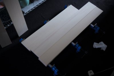

Mijn Vraag voor het verlijmen van een blad
1) Ik ga een blad (type tafelblad, 43x 90 cm) lijmen uit enkele planken, voor een luidspreker. Welke lijm kan ik het beste gebruiken? Het is heel licht 'kwartiers' hout, licht omdat het zowat harsvrij is, ook licht omdat het wit is. Het gaat om vurenhout hoog uit de bergen. Het hout is voor instrumentbouw, gekocht bij Tonewood in Zwitserland. Mijn planken worden gebruikt voor een pianobodem (Resonanzholz, 13mm dik). Het is oud hout, en heeft daar lang in een schuur gelegen op 1.800 meter. Hier ligt het al 7 maanden in de kamer. Dus het is wel droog.
- Het gaat om drie planken die ik moet gaan verlijmen aan hun zijkanten. De zijkanten zijn al goed door hen geschaafd. Het hele proces van positioneren duurt wel even, vlak leggen, verschuiven, misschien wel een kwartier. Ik heb 600mm Serre-Joints gekocht (met een opening van 45 cm). Een sneldrogende lijm is dan niks voor me. Twee-componenten, of wat ik heb gelezen, schuimende PUR al helemaal niet. Kan ik gewone Titebond Original gebruiken, of beter een langzaam werkende Titebond Glue 141/3 III Ultimate (vond ik bij Thomann)? Of een ander produkt?
- Moet ik de serre-joint zelf eerst op een plank schroeven > er zijn gaten voor montage, ik denk dat het werk dan vlakker ligt.
2) Verder ga ik een kleine zijkant verlijmen, dat is heel dun hout (type bovenkant gitaar/mandoline) en daarvoor wil ik wel een beender- of huidenlijm gebruiken. Daarvoor viel mijn oog bij Thomann op Titebond Original Hide Glue. Hoef je niets te mengen en au bain marie te verwarmen, stinkt niet, maar is met verwarming met een föhn weer uit elkaar te halen. zonder breuk. [Het expirementeren met een luidspreker betekent voor mij dan eens dit dan dat proberen..] Of kan ik beter zelf met korrels beenderlijm aan de slag gaan voor deze zijkant? (ook al stinkt dat? Mijn vader had vroeger in zijn werkplaats altijd een potje huiden- of vislijm staan, dat stonk voor mij helemaal niet)
3) Ook heb ik wat hout dat niet is geschaafd. Het gaat om dunne plankjes (4 mm dik, gemaakt voor de voorkant van een mandoline) dat nog ruw is. Daarvoor heb ik een kleine schaaf (4 cm breed, bronzen beslag) gekocht, zoals vioolbouwers ook hebben. Gaat dat lukken of moet ik schuurpapier gebruiken?
4) Afwerkingsvragen daar kom ik later mee. Ik wil de mooie nerf zien maar het blad moet wel licht blijven en niet glanzen.
Ik heb hier vorig jaar al enkele vragen over gesteld bij een andere post (planken verlijmen tot tafelblad).
ps. Mijn 600mm Serre-Joint van Silverline heeft helemaal geen opening van 60cm, waar ik hout voor had gekocht, maar slechts een 48 cm schoon, ik pas dus mijn breedte van de baffle maar aan. Dat is het voordeel van zelfbouw.

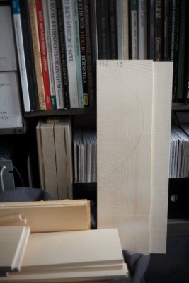

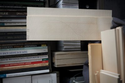

Een open baffle heeft een breedte, en die breedte heeft involed op hoe laag de luidspreker komt. De breder de lager zal ik maar zeggen. De 40cm Lundia plank is al heel behoorlijk. Maar dan heb ik twee speakers nodig. Als ik de voorkant verleng met zijvleugels bereik ik ook een het berekende effect van meer laag. Vandaar dat ik ook twee korte zijkanten toevoeg. Die zijkanten zij dun, en komen wat gebogen te zitten (de spanning). Dan gaat het geheel hopelijk resoneren.

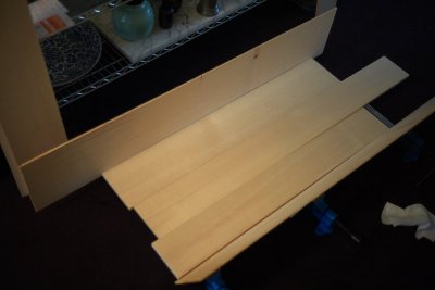

Nog een foto van de 5mm planken voor de zijkant - waarop te zien is hoe ruw ze zijn, en tevens de tekening van een mandoline die je er mee kunt maken, er op gezet door Tonewood:

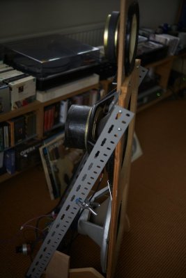

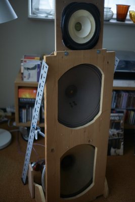

En een foto van de voorkant van de huidige opstelling, want het zijaanzicht zegt waarschijnlijk niet veel:
De speaker in het midden is 15 inch. Dat het gat niet rond is , is voor de constructie beter, en ach, ik hoor dat niet, hoor. Wel ben ik van plan de onderste speaker (16 inch) te laten vervallen en deze anders te plaatsen - nl verstopt achter de voorkant. Het gaat toch alleen om de tonen onder de 200 Hz. En het is ook zonde om mooi hout te kopen en dan alleen maar gaten te maken, toch? :eek:

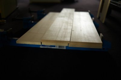

Nog eens: Mijn Vraag voor het verlijmen van een blad
Ik ga een blad (type tafelblad, 43x 90 cm) lijmen uit drie vurenhouten planken, voor een luidspreker. Welke lijm kan ik het beste gebruiken?
  • Zal ik gewone Titebond Original gebruiken, (snel werken nodig)
  • of beter de langzamer werkende Titebond Glue 141/3 III Ultimate (vond ik bij Thomann en zag ik hier ook aangeboden)?
  • Of een ander produkt? (Ik heb al gewone witte houtlijm.)
De vraag bleef zweven.
WR1944
in memoriam
Als de naden goed op elkaar aansluiten zijn de meeste houtlijmen wel geschikt. Ik gebruik Titebond III omdat dat hier erg gebruikelijk is naast Gorilla lijm.

Vurenhout kan je overigens met elke gangbare houtlijm lijmen. Niet echt spannend dus.

In de tussentijd Titebond III gekocht.
