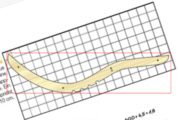

Het onwerp en de plannen zijn vrij duidelijk, maar het enige waar ik niet helemaal aan uit kan zijn de gebogen zijkant. Die lijken ze uit een plan van 30 cm breed te halen en dan dubbel te lijmen zodat beide zijkanten 3,6 cm dik worden. Maar op een gegeven moment zie ik ze ook deuvels toepassen en die zijkanten in elkaar te verlijmen.
Hoe pakt men dit meestal aan? Gewoon planken van 10 - 15 cm en zien dat je zo profijtig mogelijk stukken eruit haalt en dan aan elkaar verlijmen?
Op onderstaande raster is ieder kotje 10cmx10cm

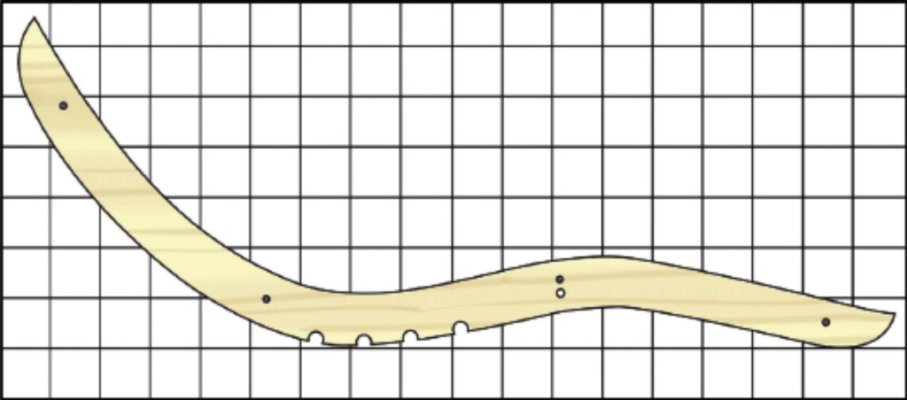

ik zie 2 mogelijkheden:
1) uit planken/balken van 20 cm breed de gewenste vormen zagen + die op het scharnierpunt (blauw aangeduid) aan mekaar verbinden - hoe langer de verbindingsnaad, hoe sterker de verbinding
2) met stroken werken, waarbij je een mal maakt waarrond je ze klemt - hier is het zwakke punt de verlijming - voor buiten heb je D4 nodig

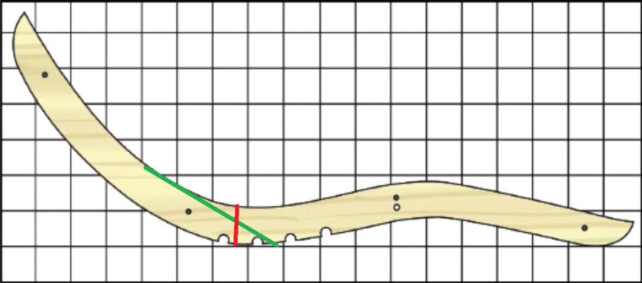

Het werken met stroken zie ik zo niet direct beginnen aan. Optie 1 dan weer wel. Met lange lijmverbindingen neem ik aan dat je de groene lijn bedoeld en dus niet de rode?
In plaats van 1 dikkere balk zo te verwerken zou het vermoedelijk ook steviger zijn om 2 planken te verwerken en tegen elkaar te lijmen zeker? Zo kan de verbinding op 2 verschillende plaatsen gemaakt worden.
9.561
2.714
ja, de groene
daar is de lijmnaad veel langer dan bij de rode
bij beide kan je met deuvels werken
hieruit begrijp ik dat je er aan denkt om de breedte uit 2 delen samen te stellen
is uiteraard nog veel beter
daarbij kan je 2 groene lijnen trekken die op een andere plaats komen
het laat ook toe om dwarsverbindingen te maken, waarin je ook deuvels kwijt kan

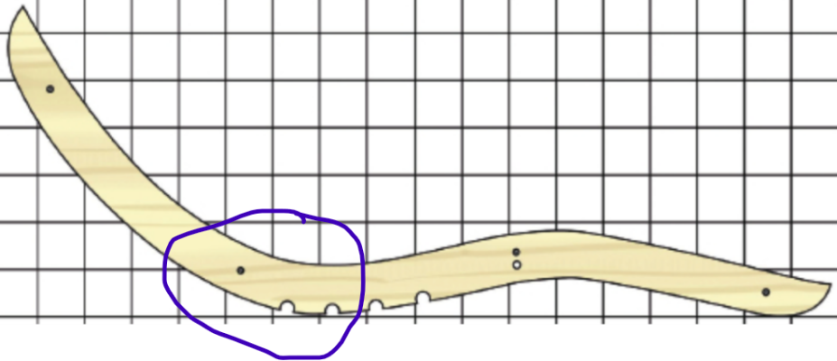

Het Duitse bouwplan vertrekt van een verlijmd grenen meubelpaneel van 30cm breed, 18mm dik, waar 1dikte van het profiel in 1 stuk uit gezaagd wordt. Het wordt dan opgedikt tot 36mm door er een 2de laag op te lijmen die uit verschillende delen bestaat (vermoedelijk de reststukken), met deuvels aan elkaar gezet.
Het was handiger geweest zijn als ze het raster volgens de richting van dat paneel getekend hadden. Nu lijkt het alsof je een paneel van 80x180cm nodig hebt terwijl je, als je het draait, met minder toekomt. Maar, eerlijk gezegd, op het eerste zicht twijfel ik er aan of het in 30cm past.
Als je met een duurdere houtsoort gaat werken die niet kant en klaar als verlijmde panelen te koop is, zal je ook de eerste laag zelf moeten samenstellen.
Ik zou beginnen met een paneel van 30cm breed (of wat je blijkt nodig te hebben) te verlijmen uit (liefst doorlopende) stroken. Dat lijmt makkelijk.
Dit paneel verlijmen zonder deuvels om te vermijden dat je die in de volgende stappen “bloot” zaagt.
Verder het plan volgen.
De eerste laag heeft dan delen met bijna dwarsnerf, wat niet zo sterk is.
Voor de 2de laag uit de reststukken laat je de houtnerf zo veel mogelijk het profiel volgen en die zet je wel met deuvels aan elkaar. De zwakke punten van de 2 lagen (dwarsnerf en verbindingen) komen zo op verschillende plaatsen.

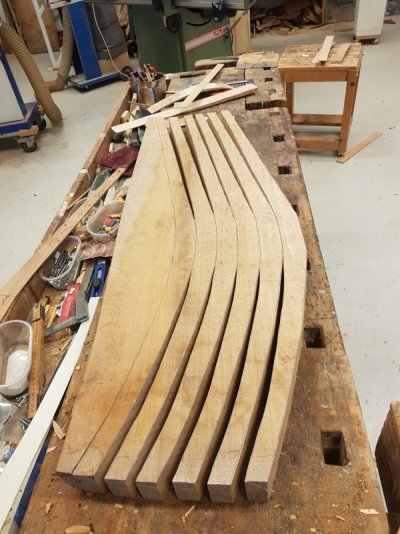

Misschien een heel breed schaaldeel? Een mal maken is buitengewoon praktisch als aangegeven
    112,9 KB · Weergaven: 32

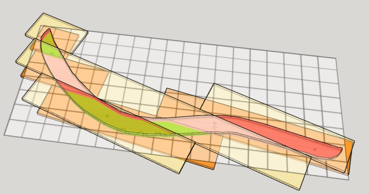

Ceder lijkt ook een optie te zijn. Verschillende planken samenstellen voor beide lagen zal vermoedelijk nodig zijn want ik denk idd met 30cm (als die er al zijn voor de uiteindelijk gekozen soort) niet zal volstaan.
Hier een simulatie met stukken plank van 20 cm. Geel is de bovenste laag, oranje de onderste laag. Zo verspringt het en zouden de lijmverbindingen sterker moete zijn.
