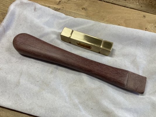

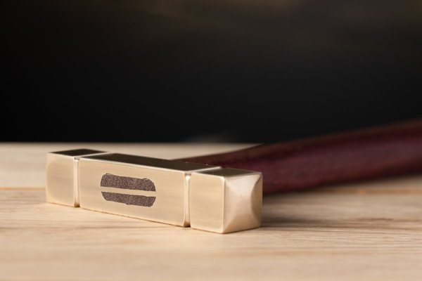

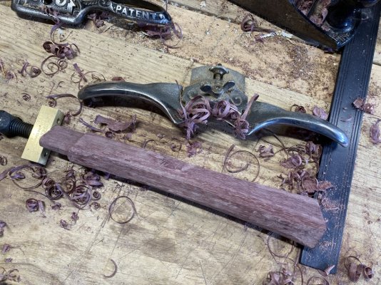

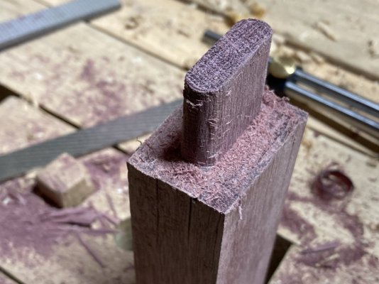

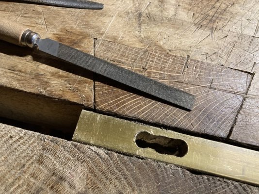

Naast de grote houten hamer heb ik en toe een klein hamertje nodig.
Zat rond te kijken op het web en zag dat ze ook wel van messing worden gemaakt.
Bedacht dat ik dat ook wel heb liggen en omdat zelf maken altijd leuker is heb ik dat ook maar meteen gedaan.
Zo’n messing kop vraagt om een passende steel.
Paar weken terug heb ik nog een paar balken purper hart binnen gehaald.
Mooie gelegenheid om dit te combineren met de hamer.

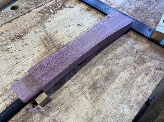

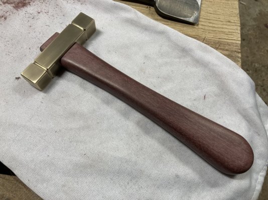

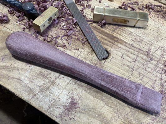

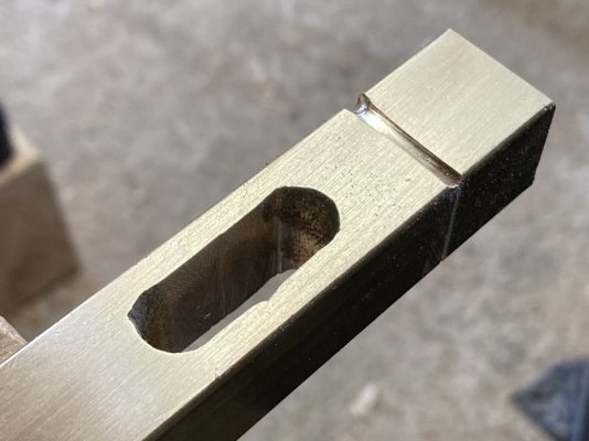

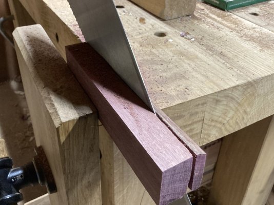

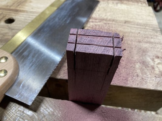

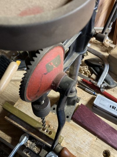

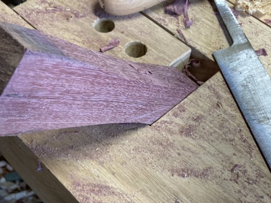

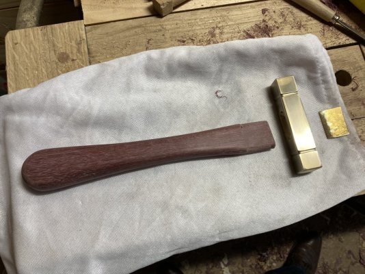

Alles met de hand, boren, zagen, schuren, polijsten.
Aangezien ik geen metaalbewerker ben had ik verwacht meer werk te hebben aan de kop dan aan de steel.
Dit bleek omgekeerd🙃

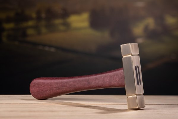

Mooi hamertje geworden, gaat vaak meer tijd in zitten dan je voor af denkt
Vaak wordt hamers ook van brons of koper gemaakt

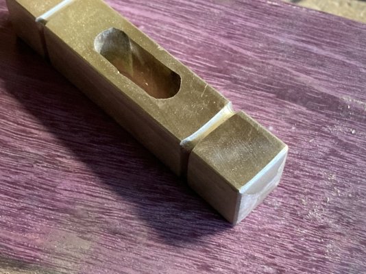

Mooie hamer. Ik had bij het boren in messing problemen dat de boor vast sloeg boven de 10 mm . Geen problemen mee gehad?
Ruben houtklusser
Bezig met hout
6 jul 2020
491
736
Zuid West Drenthe
Heb eerst voorgeboord, daarna met 10mm.
Alleen bij het middelste gat sloeg hij vast.
Blokje omgedraaid en toen ging het weer.
Had ook het idee dat ik beter kleinerediameter moet voorboren(of helemaal niet?) maar dat weet ik niet zeker.
Heb eigenlijk niet of nauwelijks ervaring met metaal.
Boren voor messing slijp je anders, wat ik me heriner. Puntiger en met een iets "afgeronde" snijkant. Afgerond is niet het goede woord, verder naar binnen doorlopend misschien? Lijkt heel veel op hoe je een boor voor kunsstof slijpt.
10.722
2.586
Dat weet ik ik heb van Phantom een speciale set kunstof/messing boren maar die gaan maar tot 10.
De spaanhoek moet anders.

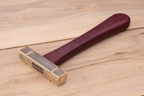

Waarom heb je aan de kop een bolling gegeven? Dat lijkt me behalve voor specifieke toepassingen zoals plaat drijven niet handig.
Ruben houtklusser
Bezig met hout
6 jul 2020
491
736
Zuid West Drenthe
De hamer zal ik voornamelijk gebruiken om tegen gereedschappen aan te tikken.
Wanneer je niet vlak slaat heb je anders direct een inslag van de scherpe hoek.
Bij af en toe gebruik voor werkstukken zal er toch iets tussen komen om inslag te voorkomen.
Als de praktijk anders aangeeft is hij zo aangepast:)
