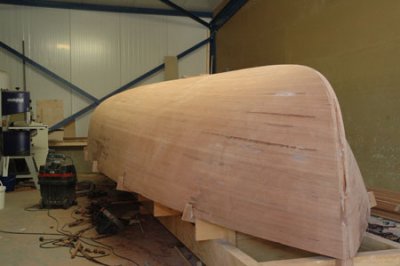

Hallo Allen,

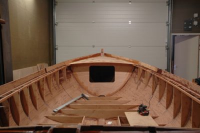

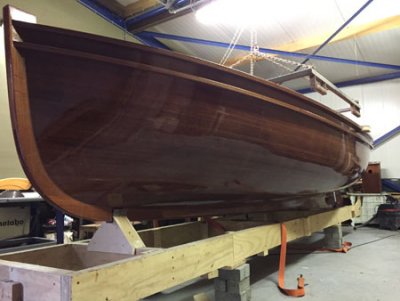

ik ben nu een paar jaar bezig met een Mahonie sloep van 7 meter en dat gaat met vallen en opstaan allemaal goed. Ik doe niet overnaads maar glad en heb de buitenkant gecoat met weefsel (geheel doorzichtig) heb je vragen of wil je ook zoiets doen, dan weten jullie mij nu te vinden :)

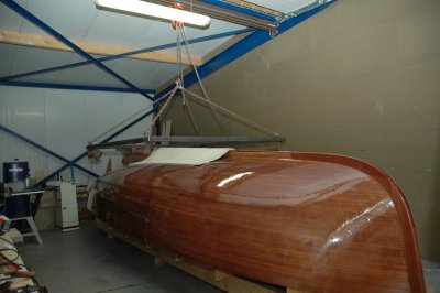

ook heb ik een stalen frame met stalen rollers waarmee ik de boot op vrij eenvoudige wijze kon draaien (in mijn eentje)

buitenkant is 160 gram weefsel en binnen 280. let wel op met de randen van het weefsel als iemand het zelf een keer gaat proberen, want daar zit in de rand 1 draadje die net wat dikker is dan de rest en dus WEL zichtbaar in de epoxy, dus dat was weer schuren.. :(
dan natuurlijk de nodige keren in epoxy, ik dacht 6 keer inmiddels maar ook met een hoop schuren er tussen. uiteindelijk moet er nog een 2K UV filter lak op ivm met verkleuren. maar daar kom ik later op terug

het is een motorsloep van 7 bij 2.5 meter, niet een specifiek model, ik heb de buitenmaten overgenomen van een bestaand model en de inhoud zelf bepaald. verder heb ik er voor gezorgd dat de accus en brandstof tank (70 liter) zowel voor als achter gemonteerd kunnen worden ivm balans en balast.

Die UV filter is zeker hard nodig, niet eens voor het verkleuren, maar epoxy kan niet tegen UV, dat rot gewoon weg
Dat draadje (ok, het is mosterd na de maaltijd) kun je er uittrekken voor je gaat plakken, het lukt zelfs ook wel als het al geplakt is :)

Welke epoxyhars heb je gebruikt, want er is ook extra heldere hars, zelfs met uv bescherming er in. Dat is onvoldoende voor langere tijd buiten, maar het helpt zeker. Heb je het mahonie ook behandeld met een kleurbeits, want ondanks uv bescherming wil het vrij gemakkelijke bleken in de zon.

geen kleurbeits, idd de eerste boot, en ik gebruik de epoxy van Poly-Pox. dat van epoxy hars met UV filter wist ik nog niet, dank !! heb je een link naar een firma die leuke electo motoren heeft ?

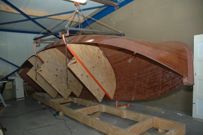

Mooi frame voor het keren, trouwens, eigen baksel/creatie of komt dat ergens specifiek vandaan?

Frame is eigen baksel met rollers op elke hoek, kantelen was 5 seconden werk met de linker pink..:p

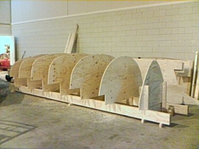

Ik heb bij de bootbouwer.nl de Allina 630 tekeningen gehaald en de maten gebruikt om de buitenkant op te zetten. Verder heb ik de binnenkant zelf bedacht en motor wat naar voren. ze hebben ook een pakket met alle mallen en het meeste hout voor gesneden. een beetje van hun en een beetje van mij ;)
Absoluut een mooi frame!Ervaring met het ontwerpen van hijs-frames?
Voor mij als dagelijks gebruiker van hijs materialen een verademing om dit te zien :)
