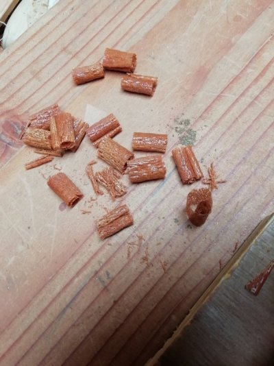

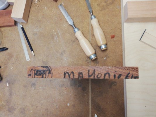

Ik heb vandaag je stukje hout mogen ontvangen en heb vanavond al een snel testje gedaan. Ik heb hiervoor een no. 4 van huismerk van Dictum gebruikt. Uiteraard met vers geslepen beitel. Hier is het kopshout nog ietwat ruw:
En hier geschaafd:
Ik ondervond geen enkel probleem. De schaaf maakte ook mooie kopshouten krulletjes:
Ik zal morgen nog eens mijn methodiek overlopen, zodat we kunnen zoeken wat er mis gaat bij jou.

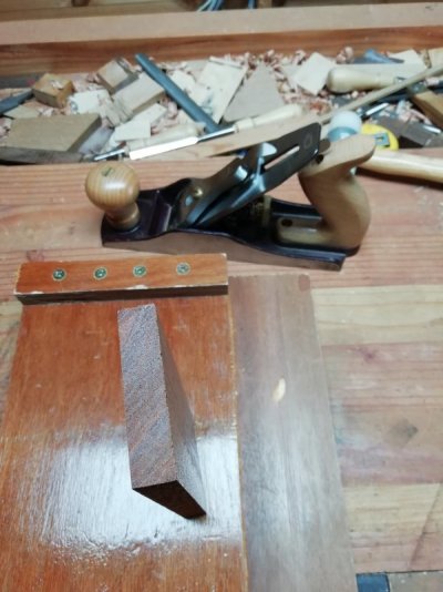

Futselplank
Het vlak waarop de beitel rust ingesmeerd met bijenwas. Dat scheelt; de schaaf vliegt er nu over.
De schaaf
Zoet afgesteld en er voor gezorgd dat die gelijk af neemt, zoals jij beschreef en in het flimpje van Rob te zien is.
Het hout
Het verre hoekje afgeschuind zoals beschreven.

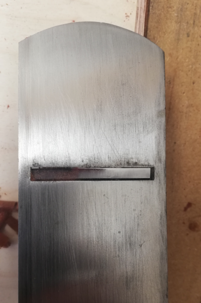

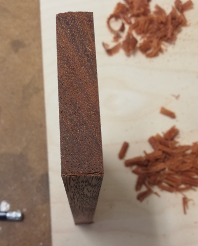

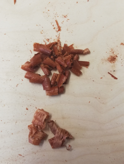

Eerste test
"Daarna is het gewoon kwestie om in 1 haal het kopshout te schaven met enig zelfvertrouwen" Dit advies ter harte genomen en met een '"aanloopje" geschaafd. Dat viel zeker niet tegen.
Hieronder een fotootje: boven de 'schaafsels' van eerdere pogingen, onder de resultaten van daarnet.
En het geschaafde kopse hout. Ok nog wel wat uitgebroken, maar oefening baart kunst.

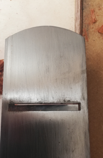

Vast niet toevallig las ik een heel stuk over low angle planes met een verstelbare schaafmond.
Nu viel het me op dat schaafmond nogal groot stond.

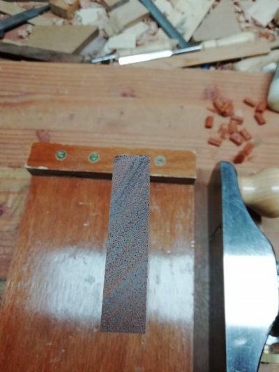

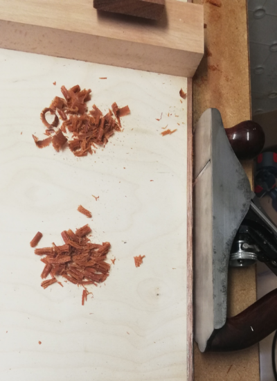

Tweede test
De schaafmond verkleind door de 'frog'naar voren te verstellen en moet je zien joh!
Boven de gewenste krulletjes van het kops hout. Onder de schaafsels van het langshout om aan te geven hoe zoet de schaaf nu staat.
De schaafmond zoals die nu staat:
