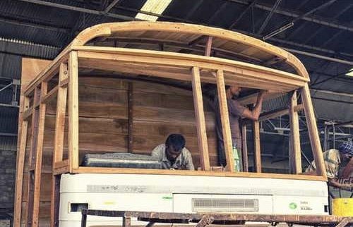

totaal off topic maar wel hout gerelateerd …

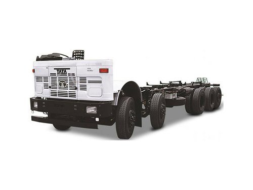

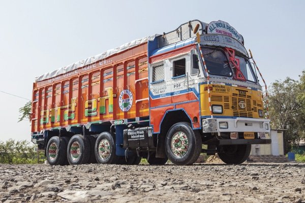

dit draadje doet me denken aan de manier waarop een groot deel van de trucks in India vandaag nog steeds gebouwd wordt.
dit rolt de fabriek buiten: een chassis met aandrijflijn.
dat gaat naar 1 van de vele lokale houtateliers (ze rijden daarbij echt zo honderden kms over de weg).
dan langs de plaatselijke paint shop, et voila
misschien geeft het je inspiratie voor de decoratie 😜.

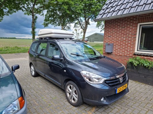

Ok.... de zaak heeft zich eenvoudig opgelost. Ik schreef eerder dat dakkoffers voor mij enige nadelen kennen. Maar we zijn allemaal budgetbewust, en als de prijs laag genoeg is kan ik over sommige nadelen heen kijken....
Dus voor twee tientjes werd ik vandaag eigenaar van deze koffer:
Ik ga eerst kijken of ik de kleur kan laten matchen via de kleurcode van de auto en dan spuitbussen bestellen (ik heb wel eens een motorfiets met zeer goed gevolg gespoten, kijken of dat hier ook lukt) en als ik de kleur niet kan krijgen doen we gewoon wat keks.
Geen idee van het aantal liters, maar het is een oude BMW koffer en hij monteert op de standaard Dacia eigen dakdragers die ik al had.
