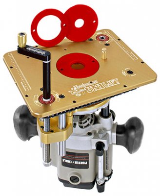

Welk merk van 'routerlift' heb je onder je tafel staan? Die opstelling waarbij de freesvoet tegen de lift wordt gemonteerd had ik nog niet gezien. Ik dacht altijd dat de frees erin werd geklemd.
Degene die ik heb is van woodpecker en heet de Unilift

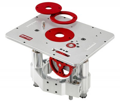

maar deze is nu uit productie en is vervangen voor deze
de percision router lift v2 of de sidewinder
de bovefrees wordt inderdaad aan de voetplaat vastgemaakt.
alvorens hem te bevestigen zorg je dat de maximale diepte is vastgezet.
