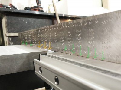

Ik heb een Erika 70ec en heb onlangs de roltafel erbij gekocht. Alleen krijg ik deze niet precies genoeg afgesteld.
De roltafel zou normaal gezin perfect gelijk moeten liggen met het tafelblad van de Erika. Alleen is er niet genoeg "afstelmarge" voorzien om dat te doen.
De rail waarop de tafel glijdt biedt enkel afstellen van de hoogte en afstellen van de hoek in 1 richting aan.
Ik kan de hoek van de roltafel slechts naar omhoog aanpassen, niet naar omlaag waardoor deze niet gelijk kan liggen met het tafelblad.
De rail zit al op de laagste mogelijke positie (de schroeven om de hoogte aan te passen zijn helemaal los) en dan nog steekt de roltafel boven het tafelblad uit.
Zoals je ziet op de foto staat de roltafel best wel nog scheef. Hierdoor zijn mijn snedes niet meer perfect haaks.
Ik kan het wel omzeilen door te zorgen dat mijn stuk hout zeker het tafelblad goed raakt door druk uit te oefenen, maar dit lijkt me toch ver van ideaal.
Zijn er mensen die ervaring hebben hiermee en weten hoe ik dit kan oplossen?

De roltafel bij een dergelijke machine wordt doorgaans een héél klein beetje hoger dan de machinetafel gesteld. Los daarvan zou je wel het bereik moeten hebben om hem gelijk te stellen mocht je dat willen / zit je nogal op de uitersten van de afstelmogelijkheden....

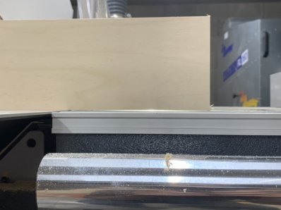

Ter vergelijk: roltafel paneelzaagcombi gesteld door firma

ja in jou foto is die inderdaad hoger, maar wel recht/parallel met de zaagtafel ingesteld (neem ik aan). Ik krijg mijn roltafel wel hoger maar niet parallel met de zaagtafel. dat is wel nodig omdat anders mijn zaagsnedes nie helemaal haaks zullen zijn.
In mijn foto is die bout om de hoek in stellen helemaal los en dan nog is de hoek te groot. Dus lager krijg ik hem niet.
