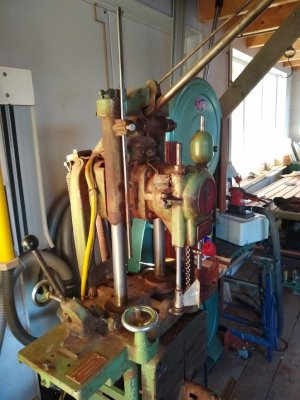

sinds kort ben ik in het bezit van een Fezer kettingfrees/gatensteek, mijn vraag is hoe krijg ik deze machine schoon er zit door jaren lang gebruik aangekoekte dikke lagen zaagstof en vet/olie op , voordeel daarvan is wel dat er geen roest zichtbaar is maar wil hem toch toonbaar maken al een poging gewaagd met WD 40 maar dat gaf niet het gewenste effect, wie heeft er een idee?

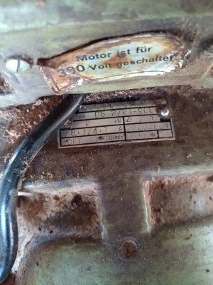

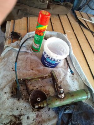

in de vaatwasser dat gaat hem niet worden het Hoofd van de huishouding vindt het ook al niet goed dat ik Maden in de Koelkast zette! ik ben aan de gang gegaan met Ovenreiniger en dat gaat prima.IMG_20190628_210828792 (1) Fezer kettingfrees.jpgIMG_20190628_210602852 olie reservoir.jpgIMG_20190629_091453234 type plaatje.jpgIMG_20190629_091453234 type plaatje.jpg

Groot voordeel van de vele vet ophopingen is dat er geen roest is te ontdekken, de HG ovenreinger was bijna 7€ bij de Action nog geen 2€ nog niet vast gesteld dat de werking het zelfde is, om de ketting te wisselen moest de moer eraf maar geen mogelijkheid gevonden om de as stil te houden dan maar een m 16 moer door geslepen en stevig voor de moer vast gedraaid, dit ging prima even later zag ik dat de as er achter de motor eruit kwam met een vierkant eind! o daar is dus die speciale sleutel voor, leuk zo,n apparaat te ontdekken.
