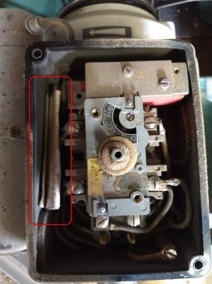

Daarvan is er 1 dat momenteel de motor alleen kan aan- en uitgezet worden met de schakelaar die zich op de motor bevindt.
Dit is niet altijd handig, je staat immers al snel meer dan een meter hier vandaan wanneer je effectief met een machine aan het werken bent.

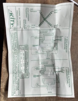

Gisteren wilde ik toch al even kijken hoe de huidige schakelaar aangesloten is en tot mijn verbazing zit er een papiertje opgevouwen in het huis van de schakelaar.
Blijkt dat dit het originele aansluitschema is van de Kity motor, prachtig toch !
Papiertje is gewoon nog in nieuwstaat, dus dat zal er toch al gauw een 35-40 jaar ingezeten hebben.
