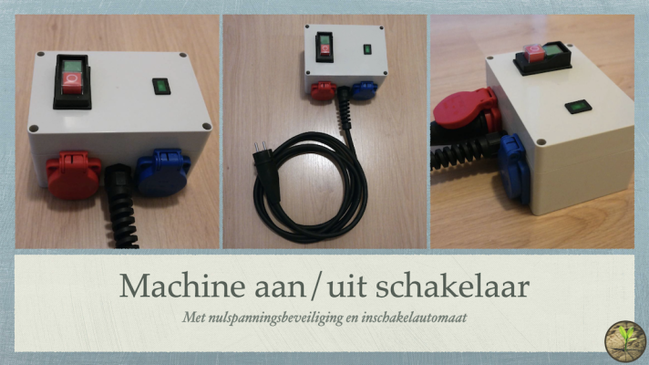

Dit is mijn eerste werkstuk dat ik op het forum post en het bevat 0% hout. Het is een Machine aan/uitschakelaar met nulspanningsbeveiliging en inschakelautomaat.
Ik werk vaak met handgereedschap zoals een bovenfrees of cirkelzaag die ik ' vast' opstel in een workmate. Ik had behoefte om het gereedschap veilig te kunnen in/uit schakelen en het automatisch inschakelen van de bouwstofzuiger. Om de veiligheid nog verder te vergroten wou ik ook nog een nulspanningsbeveiliging toevoegen.
Het eindresultaat is eigelijk heel simpel en ik heb er al veel plezier aan beleeft. Ook in combinatie met mijn afkortzaag,
Mvg.
Eric
  • MachineAanUitSchakelaar_goed.pdf
    4,1 MB · Weergaven: 246

Netjes hoor.
Wat mij betreft mag je de volgende keer de foto's ook wel in een post zetten in plaats van in een pdf bestand.

Inderdaad netjes gemaakt en zeker handig.
Er zit wel een risico aan deze oplossing als je de aangesloten gereedschappen niet alleen stationair maar ook nog handmatig gebruikt. Je moet namelijk in stationair gebruikt de schakelaar op je gereedschap continu ingeschakeld zetten. Schakel je nu mbv de nullastschakelaar de boel uit en je laat de gewone schakelaar ingeschakeld dan gaat je machine meteen draaien als je hem later zonder nadenken in een gewoon stopcontact steekt.
Gr Ed

Ik heb ook zoiets - voor mijn Metabo 1229 bovenfrees, die vast in een Woodrat zit gemonteerd. Maar lang niet zo gelikt. Ik heb de nullastschakelaar ingebouwd in een houten kastje zonder onderplaat... Hij staat permanent op het alu profiel van de 'rat.

Kleine tip: gebruik volgende keer geïsoleerde kabelschoenen. Nu heb je een open Fase en Nul vlak naast elkaar hangen.
Ja, het is een dicht doosje, maar echt netjes is het niet.

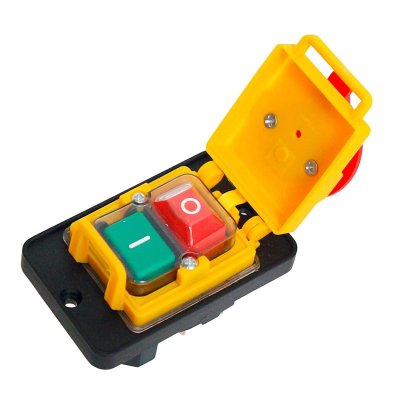

Is die rode knop niet voldoende? Uit is uit toch?
Nee, niet als officiële noodstop.
Dat moet een knop zijn die duidelijk groot is en verder uitsteekt, en dus niet te missen is als je ‘m blindelings moet vinden bij een noodgeval. En die ook echt bewust ontgrendeld dient te worden na gebruik, anders dan puur het opnieuw aanzetten van de machine.
Dankjewel voor de uitleg.
Maar dan zou de noodstop dus eigenlijk ook op een vaste plaats moeten zitten, denk ik. Zodat je altijd 'weet' waar die zit. De kast kan steeds ergens anders ligggen.
Maar goed ik begrijp je punt en het kan zeker geen kwaad om daarmee dit mooie ontwerp beter te maken.

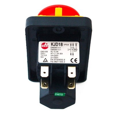

Mooi!

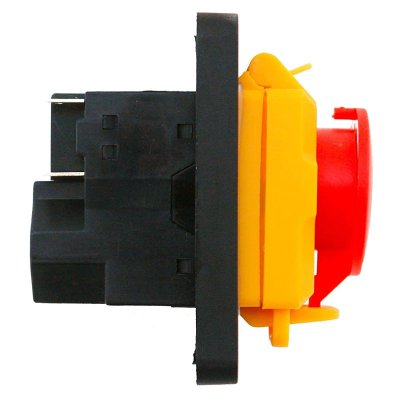

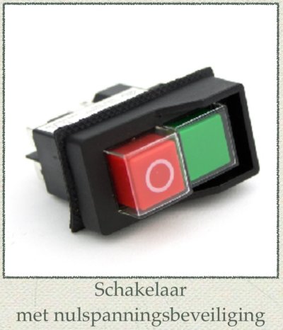

bestaan versies met noodstop 1638598665041.jpeg1638598689709.jpeg1638598811431.jpeg
Zoeken naar KJD18, bvb deze
Ik vermoed dat de machine in de master gaat en de bouwstofzuiger in de slave zodat de stofzuiger aan/uit gaat als de machine aan/uit gaat. Maar als de machine altijd in aan moet staan om die te kunnen bedienen met deze schakelaar, waarom dan nog een master/slave?
Zie ik iets over het hoofd? Zit er misschien een tijdsvertraging op om startstroom te beperken?

1638598665041-jpeg.111092
Dat vind ik zo'n ondingen. In de praktijk laat ik/je de "klep" altijd omhoog staan, dus als je de noodknop zou nodig hebben, staat hij omhoog. Doe je de klep netjes omlaag, moet je elke keer de klep weer omhoog doen om de machine aan te zetten. (dus ik haal de (nood)klep er altijd vanaf)
Ik zie dit ook meer als een "truk"van fabrikanten om zo goedkoop mogelijk aan regels te voldoen,.
Deze is al een stuk handiger.
Of een extra element toevoegen

Er is ook een KJD12, die is voor 1 fase en de KJD18 voor 3 fase als ik mij niet vergis.
Volgens mij bestaan beiden in 1ph en 3ph versies.
De KJD12 heeft 4 of 6 pinnen en is aan/uit met NVR. Die zou inderdaad volstaan hier.
De KJD18 heeft er 5 of 7. Er is een extra A1 die je kan gebruiken om andere veiligheden in serie te zetten met de NVR (bvb thermische beveiliging, detectie van open deksels, ….
