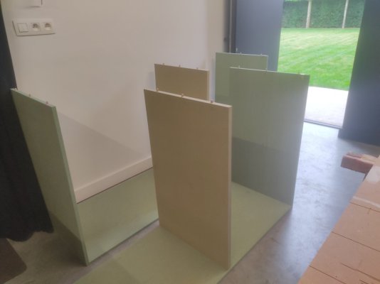

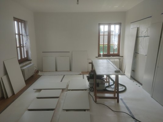

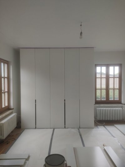

Hier wil ik jullie meenemen in het grootste project tot nu toe: maatmeubilair in de slaapkamer. Ik startte met de inbouwkleerkast die later geflankeerd wordt door een radiatoromkasting met kleine bergruimte links en rechts.

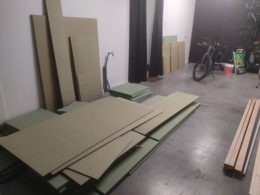

Ik tekende de kast uit op papier i.f.v. een zaagplan voor de lokale houthandelaar. De projecten in het verleden werden gaandeweg 'au fur et à mesure' ontwerpen en zelf gezaagd. Gegeven de omvang van het project wou ik wel dat de grootste panelen voor me op maat werden gezaagd.
Eens de gezaagde panelen er waren heb ik uren en uren 'gedeuveld' met een simpele deuvelmal. Ging eigenlijk behoorlijk goed. Na alles droog gepast te hebben, heb ik uren en uren geschuurd, geprimerd, geschuurd, gelakt, etc. MDF is ontzettend mooi af te werken maar vraagt erg veel tijd en geduld.

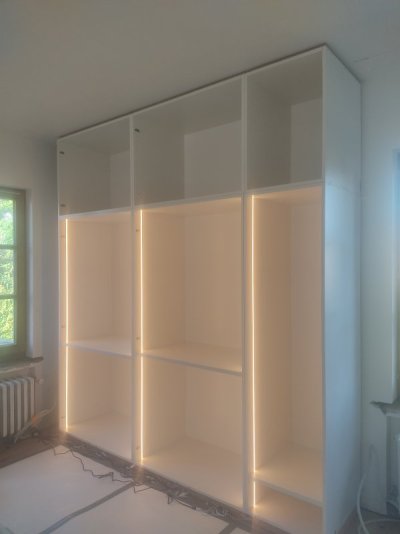

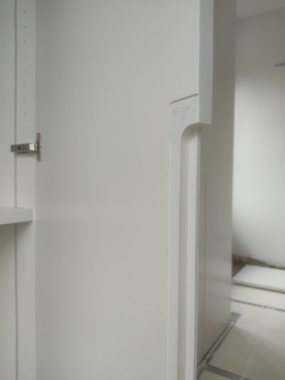

Dit weekend heb ik alle corpussen gemonteerd, op de sokkel bevestigd en de verlichting aangesloten. In elke corpus zitten led-profielen met cobs van 5 mm ingefreesd. Per kastdeur is er een sensor die de ledstrip laat aangaan bij het openen van de kast.

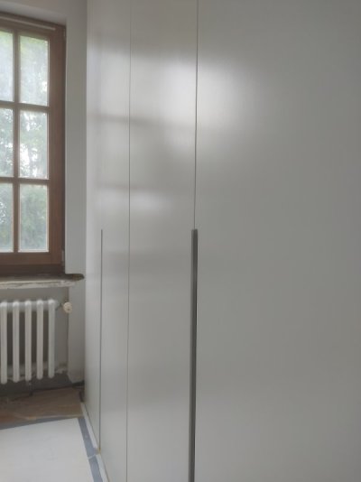

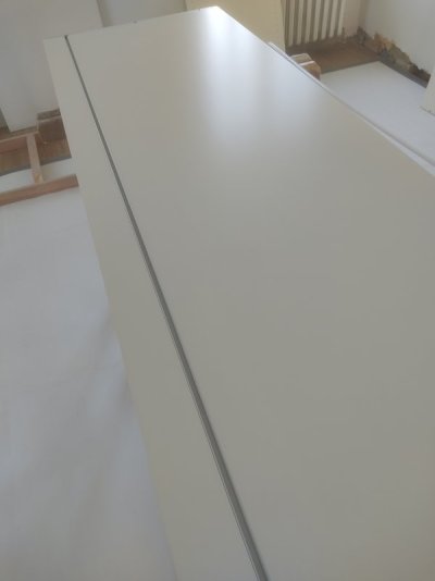

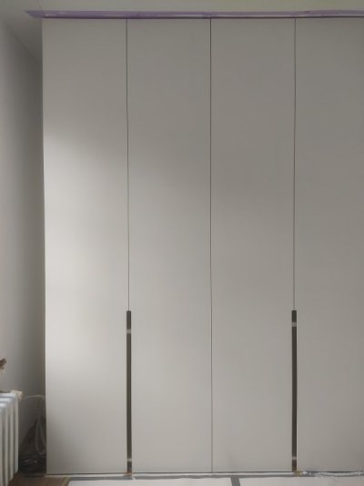

Next up: de zijkanten van de kast en deuren afwerken. De deuren worden wit gelakt met een ingefreesde handgreep van de grond tot ongeveer 1 meter hoogte. Hier wordt een messing strip in verwerkt aan de achterkant voor wat contrast.

Als je LED-strips infreest, zorg er dan wel goed voor dat de warmte weg kan. Niet dat LED nu echt heet wordt, maar toch zorgt de warmte die de LEDs produceren ervoor dat hun leeftijd flink bekort wordt. Zeker in een kast kan dat van belang zijn. En al helemaal als er een afdekkap wordt toegepast. Zelf plak ik LED-strips vaak op een strip aluminium alvorens ik ze monteer. Dat is immers een heel goede warmtegeleider.

- De strips lopen i.f.v. warmtegeleiding inderdaad in een alu profiel. Na lang zoeken vond ik bij een lokale handelaar profielen van amper 10x10 mm. Dat past perfect bij de 5 mm COB leds. Het zijn eigenlijk opbouwprofielen maar mits precies frezen vallen ze helemaal weg in het oppervlakkig.
- Dit zijn de leds: 5mm COB LED strip extra warm wit 2700 kelvin. Grote lichtopbrengst en goede kleurechtheid (wel zo handig bij het kiezen van blauwe of zwarte sokken). Ik heb een dimmer gemonteerd omdat het niet de bedoeling is dat de ganse kamer verlicht wordt bij het openen van een kastdeur.

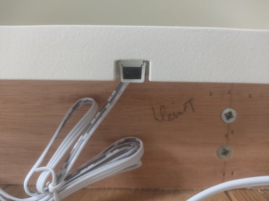

- Dit zijn de schakelsensors: Aan-Uit kastdeur IR sensor voor LED verlichting 4A (48W 12V | 96W 24V). Ze zitten ingefreesd in een kleine nokje onderaan de kast - niet gecentreerd maar wat dichter richting de kant van de kast die het eerst licht vangt wanneer de kastdeur open gaat. Er zit een miliseconde vertraging op de schakeling en dit compenseert perfect. De sensoren zijn plug en play.

De sensor om het licht aan te schakelen is reuzehandig. @boudewijn_de_bouwer opperde om een reedcontact met magneetjes te gebruiken, maar dit is plug and play, inbouwklaar, dus veel makkelijker.
Een reedcontact is vaak een maak contact. Dat is dus gesloten wanneer de deur dicht is. Daardoor moet er weer een schakeling achter die eroor zorgt dat bij een dicht contact het licht uit is en andersom. Gedoe dus.

strak resultaat. Je hebt het jezelf niet gemakkelijk gemaakt met die smalle naden... hoeveel scharnieren heb je gebruikt/deur?

@wimpie : 5 scharnieren waarvan 2 geconcentreerd in de bovenste 50 cm. Ik volgde de voorschriften van de fabrikant (Blum) en hoop dat alles het houdt op langere termijn.

@Elaine Hier ook heel netjes afgewerkt en goed doordacht met de alu profielen enzo, heel mooi resultaat. De smalle naden zijn prachtig gedaan. (y)
