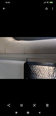

Hoi,
Ik wil graag een ronde kant zoals op de foto frezen met de bovenfrees op een stuk multiplex. Ik snap dat hij niet helemaal haaks is maar stel dat dat wel zo is hoe bepaal ik dan welke maat freesje ik nodig heb? En wat voor een want ik zie er een heleboel die er een randje bij frezen en dat wil ik dus niet.
Groetjes,
Armando
    609,7 KB · Weergaven: 32

zoek je zulke holle profielen ? of eerder bolle profielen ?
het rechte stuk kun je elimeren door de frees naar beneden te draaien (als je een freestafel hebt) en/of de fence naar voor te zetten
