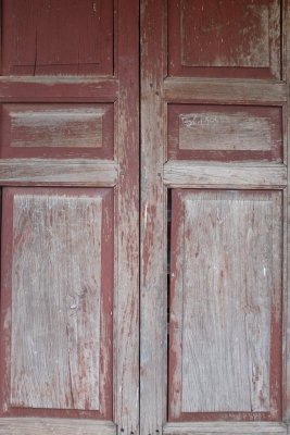

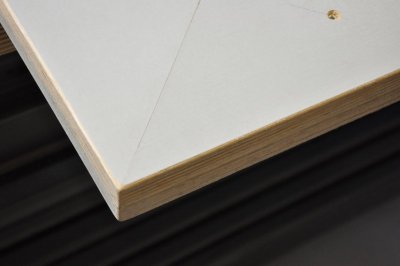

Jammer. Nieuw en geverfd valt het op afstand niet zo op, maar over een aantal jaren, als het verouderd en verweerd, dan vind ik zo'n gelamineerd multiplex luik een aanfluiting en een mooi verweerd panelen luik nog steeds aangenaam ogend. Maar dat is wel persoonlijk uiteraard ;).

Heb al bedacht dat ik voor nu (komende jaar...) die multiplex dingen in elkaar "flans" en komende winter er een leuk winterprojectje van maak.

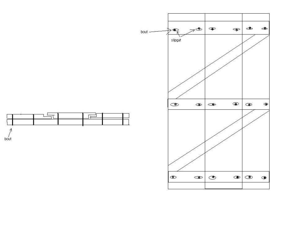

GG delen zijn zeker mooi, maar ik ben daar altijd wat huiverig voor. Voor mijn gevoel is deze manier van verbinden meer gevoelig voor inwerking van vocht (door werking van het hout) dan bij andere technieken, zoals het bijvoorbeeld in de volgende tekening (met opgedekte delen). http://www.woodworking.nl/upload/attachments/47781=9766-luikschets.jpg
Opmerkelijk genoeg kom jij wel weer met het idee van een deklatje. Ikzelf had dat ook in gedachten, maar na diverse reacties begon ik daar toch meer en meer over te twijfelen. Voer voor nadere discussie ???
Voor een luik van deze (kleine) proporties heb ik gekozen voor een kader in plaats van een schoor. Het doel is vooral estetisch (mijn moeder wil het graag zo hebben, t.b.v. het versterken van het zandloper effect).
Tot slot de term "omkramen". Dit is een term die ik niet ken. Een zoektocht op het web maakt me niet echt veel wijzer. Kun je me daar meer over vertellen ??
Dank voor je bijdrage en zie je reactie met belangstelling tegemoet !
Groet, Ekko

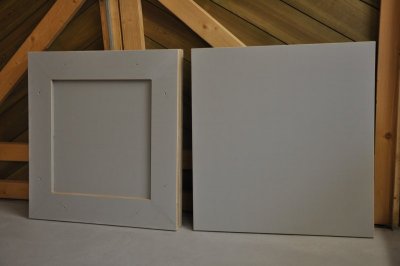

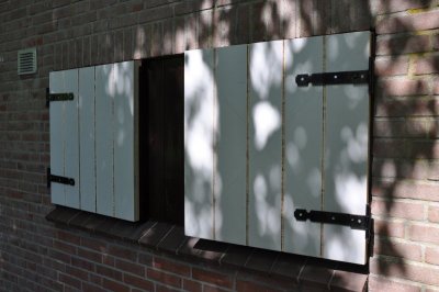

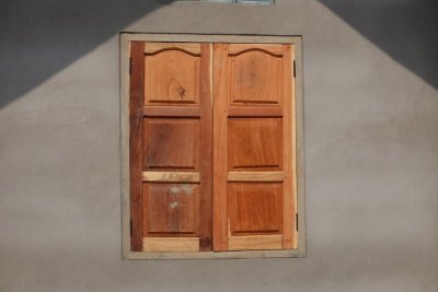

Voor degene die het leuk vinden: hierbij een paar foto's van de gemaakte luiken.
We hebben ze gister even met wat 'tijdelijke' schroeven op hun plek gehangen. Inmiddels zijn ze er weer af t.b.v. het noodzakelijke verfwerk.
ed bever
14 aug 2012
188
bakel
Oceans 11 luiken zien er goed uit als, als ik nog een kleine tip zou mogen geven dan zou ik de onderste op dek lat aan de boven zijde iets afschuinen. Als de luiken open staan en dat is de meeste tijd het geval dan blijft het (regen) water op deze rand staan met alle gevolgen van dien als deze rand iets wordt afgeschuind kan het water er niet op blijven staan, en dan blijft de onderste opdek lat beter droog .
Groetjes marc
