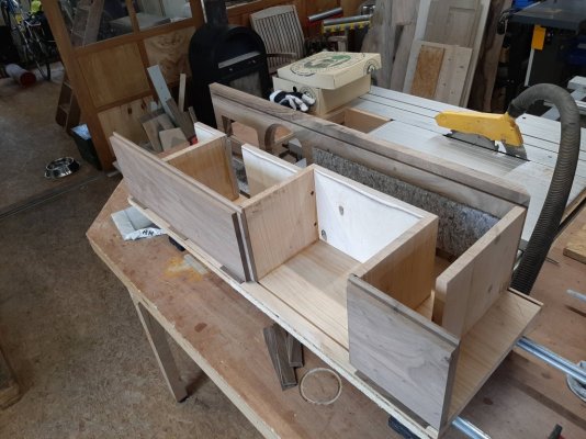

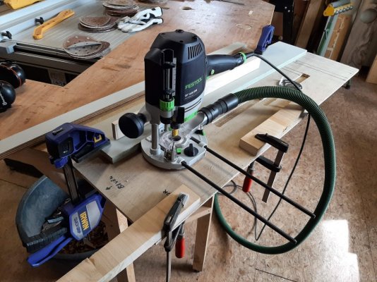

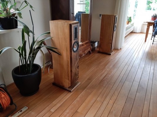

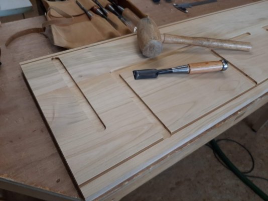

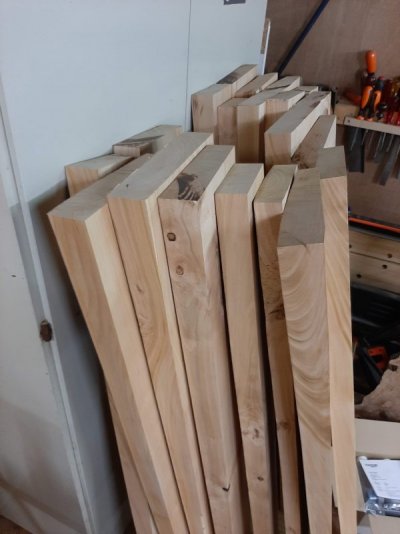

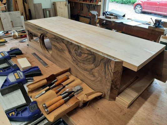

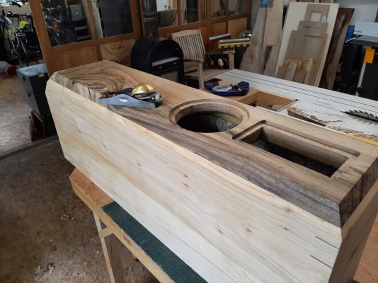

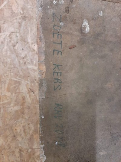

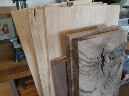

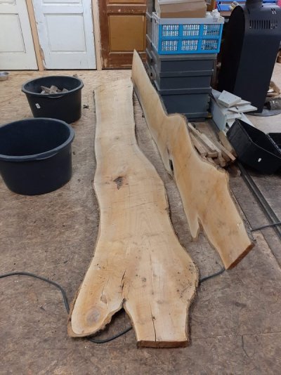

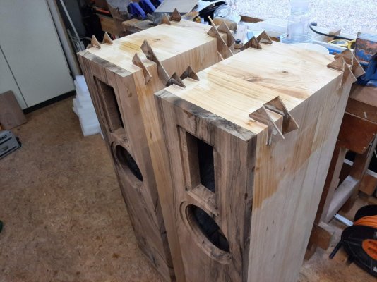

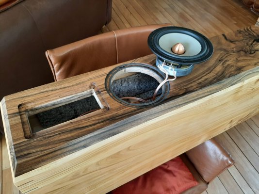

3 jaar geleden kocht ik een stam zoete kers op de rondhoutveiling. De afgelopen maanden heb ik er een set luidsprekerboxen van gemaakt, samen met walnoot voor de voor en achterkant. Het is een ontwerp uit het Duitse tijdschrift Hobby Hifi. Hierbij wat foto’s:1DF5F01C-B14D-4075-BB6D-86BF25BA6E2B.jpegCECC76F1-D664-429A-8D97-EF3804CC8AAD.jpeg60E3237A-BE3D-48A4-A93E-8B2A6D5C7236.jpegEA4C4625-76B1-4024-B075-0D788419A901.jpeg27FC2E89-9DB4-461C-B142-93706AEDE76D.jpeg756B0769-499A-49BD-BEBB-E52766ACABE5.jpeg5A0BA4C6-061E-4235-9F80-4561A23A4323.jpeg18AFEA9B-A0C3-43D0-B70E-1C33ECFDE636.jpegF0CC3D35-6B74-4123-B67E-C8500C2702ED.jpegAEF5598F-142F-4D04-B7F2-3C2CDDA470C7.jpeg

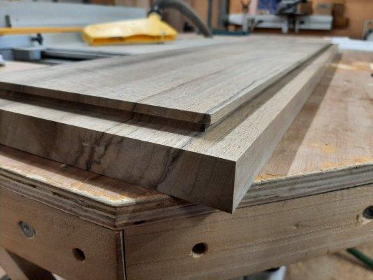

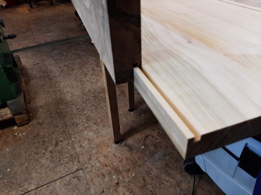

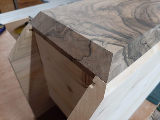

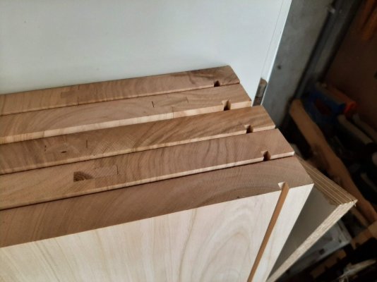

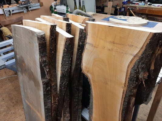

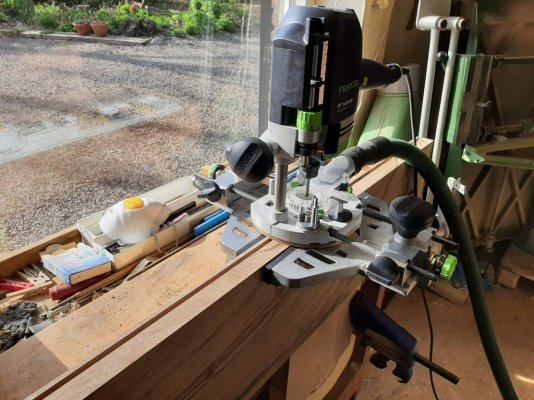

Heb het hout eerst na het zagen 3 jaar gedroogd onder een afdak, daarna gezaagd en gevlakt en 3 maanden op mijn droogzolder nagedroogd tot kamerdroogte. Weer gevlakt en verlijmt tot planken. Ik heb met sponning en groef gewerkt om het hout te kunnen laten werken in de kastconstructie.

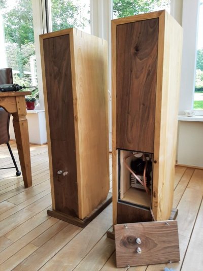

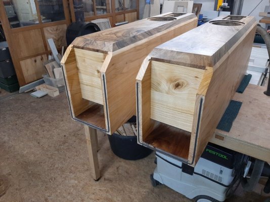

Het is een labyrint systeem (transmission line) met een gangenstelsel voor de lage tonen. Extrafactor was om rekening te houden met het uitzetten van alle massief houten delen in de breedte, vandaar dat sommige schotten in de kast van berkenmultiplex gemaakt zijn in plaats van massief hout. De voor en achterkant vallen in een sponning en zijn niet verlijmd maar met elastische kit vastgezet

Bedankt Meron en de anderen voor de complimenten! Ja ze klinken ook goed! De bandtweeters geven een gedetailleerd hoog, het labyrint zorgt voor een strak laag en het midden is present maar niet opdringerig. Ongemerkt zet je ze harder zonder dat het storend is en dat is een teken dat er weinig vervorming in zit.
Over massief hout versus mdf: massief hout kan prima mits houtsoorten gebruikt met genoeg interne demping. Dus bijvoorbeeld Honduras palissander wordt gebruikt in xylofoons omdat het lang natrilt, dat is dus ongeschikt ( en veel te kostbaar) voor luidspekerkasten. Maar kersen en walnoot gaat heel goed. En ik heb de wanden dikker gemaakt dan in het originele ontwerp (25mm versus 19mm) en de frontplaat is zelfs 35mm dik om zo weinig mogelijk klank toe te voegen.

Dank je! En ja de sponning en groef doen hun werk: je kunt zien en voelen dat de voorkant licht gekrompen is waardoor de afgeschuinde kant een klein beetje versprongen is ten opzichte van de afgeschuinde zijkant. Niet storend wat mij betreft. Mooi dat het werkt, letterlijk en figuurlijk 😊
