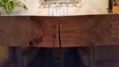

Ja 1 blad wat krom is getrokken en dan dat blad met staal erin is gaan scheuren en een ander opgediktblad scheurt ook tafel.jpg

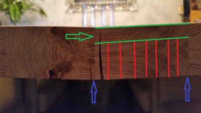

Ik bemerk ook velijmingen in de dikte op elkaar en de groeiringen liggen ook niet correct waar zich de barst vertoont.
De kromtrekking gebeurt altijd weg van het hart.
Dit zou de reden kunnen zijn in de lengte richting.
sirjacobsd
27 feb 2014
2.796
47
Dit zou een oplossing kunnen zijn.
Het groene gedeelte blijft volledig (+/- 15 mm) en de rode lijnen zijn zaagsneden, maar dan wel niet doorgezaagd op de kopkanten.
Zoals ik al eerder gezegd had, stop een 50 à 60 mm van de kopeinden.
Waar de blauwe pijl staat mag je zeker nooit zagen.
Je kan ook onderaan een aantal metalen latten van ongeveer 10 mm dikte en een 50 mm breedte en een lengte volgens de binnenkant onderstel min een 20 tal mm met ovaalgaatjes aanbrengen om de 450 mm bijvoorbeeld.
Je kan dit nog altijd doen, maar de scheuren die je nu hebt zullen waarschijnlijk blijven.

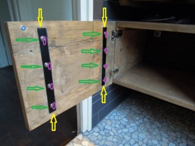

Toevalig staat er een voorbeeld op de forum van deuren van het forumlid Ralphie-T
De kans is hier ook heel groot als de gaten niet groter zijn tegenover de dikte van de bout zelf dat er scheuren kunnen ontstaan. Vooral in vochtige ruimtes.
De metaallatten zijn hier ingewerkt waarvan ik geen probleem me heb, maar op de uiteinden moet er iets verder uitgefreesd worden zodanig dat de uitzetting zijn werk kan doen. Doe je dit niet, weer hetzelfde probleem, scheuren en kromtrekken.
Gele pijlen = iets verder uitfrezen.
Groene pijlen = ovalen gaatjes in de breedterichting van de plank
Paars = ovalen gaatjes voor de schroeven of bouten
Ralphie-T, ik bedoel het niet verkeerd naar u toe, maar ik kon uw voorbeeld gebruiken om aan te tonen naar onze vriend Erik Schreurs.
Ralphie-T Mocht ik u zijn dan zou ik de gaten ook veranderen bij het badkamer meubel uit veiligheid. Vooral het vocht die in de badkamer aanwezig kan zijn.

Ja 1 blad wat krom is getrokken en dan dat blad met staal erin is gaan scheuren en een ander opgediktblad scheurt ook Bekijk bijlage 27899
Kan je eens een foto posten van het bovenaanzicht? Zo te zien is het een blad van ongeveer 25mm dikte met daaronder een identieke gespiegelde opdikking? Er zitten vermoedelijk ook flink wat kwasten en warrig draadverloop in het hout?
Beide zichtbare delen zijn gaan werken en scheluw trekken met de barsten tot gevolg. De barsten zijn in feite dubbel zo groot geworden door de gespiegelde opdikking. Grondoorzaak is het verkeerde vochtgehalte geweest.

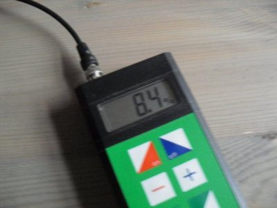

De "waaibomenhouten" tafel had bij aanvang der werken een gemeten vochtgehalte van 16%, nu na een winter in een warme ruimte is dit geslonken naar 8,4%, dit is gepaard gegaan met de nodige (ingecalculeerde) krimp, zijnde 24mm op een bladbreedte van 650mm:p
De meting:

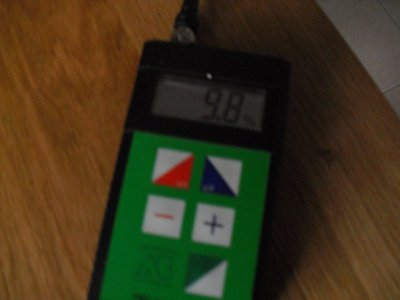

De Eiken tafel staat in een identiek verwarmde (21°) ruimte en had bij de bouw een rv waarde van 11%, nu is het nieuwe evenwichtsvochtgehalte 9,8% geworden, wat resulteerde in een breedtekrimp van 3mm bij een bladbreedte van 700mm.

Misschien een beetje raar, maar een meting liegt niet, het evenwichtsvochtgehalte voor eenzelfde ruimte verschilt hier per houtsoort. Eik laat hier 9,8% optekenen terwijl Grenen 8,4% laat aflezen, toch zijn beide houtsoorten al een poos stabiel:confused: Hout, het blijft je voor verassingen zetten:D
De vochtmetingen zijn gebeurt met een professionele en geijkte vochtmeter met een tolerantie van 0,3%, zoals bij alles is meten weten. Het voordeel van prof. meetgereedschap is de "juiste" waarde die je afleest, hier is geen extrapolatie nodig, dit in tegenstelling met sommige goedkopere types. Deze laatste meters moet je leren kennen, je moet uitzoeken wat bij die meter(s) een bepaalde afgelezen waarde nu juist wil zeggen. Je kan bijvoorbeeld wel 12% aflezen maar wat is de reële waarde dan echt? 10,5%? 11%? 13%? Hoeveel afwijking geeft de fabrikant aan? en klopt het?

Ik heb geen foto van de boven kant dit is de enige foto toe gestuurd door de klant elders in het land maar idd 3 cm opgedikt tot 6 cm en ook her en der een noest /kwast
