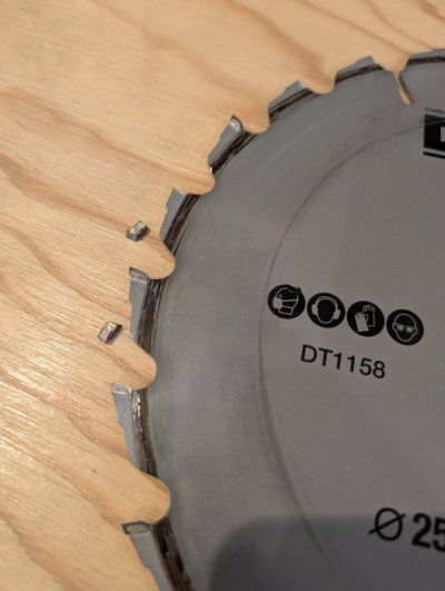

Sinds een jaar heb ik de DWE7492 zaagtafel. Gister was ik aan het zagen en nadat ik hem uit deed vlogen in eens de tandjes van het blad mij om de oren. Stuk of 10 tandjes.
Een Blokje mdf zat klem tussen blad en geleider. Kennelijk is door de klap de moer wat los gedraaid. Ik denk dat het zaagblad daarna tegen het metaal van de tafel is gekomen en de tandjes afbraken. Normaal gesproken kan zo'n moer helemaal niet los omdat je die tegen de draairichting van het blad vast maakt. Heel vreemd. Ik lees op Amerikaanse fora dat het bij anderen ook wel eens gebeurd is. Ligt aan de tafel zelf kennelijk.
Zijn er hier mensen met een DeWalt zaagtafel die ook eens hebben gehad dat een moer losraakt terwijl het blad nog draait?
