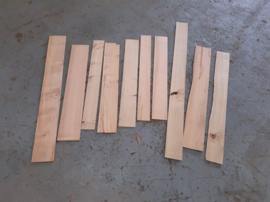

Ik heb bij Masave een stapeltje dunne plankjes kersenhout gekocht. Hier zat een mooie plank tussen met een natuurlijke rand, oftewel een live edge. Het is de één-na-rechter plank (foto van masave).

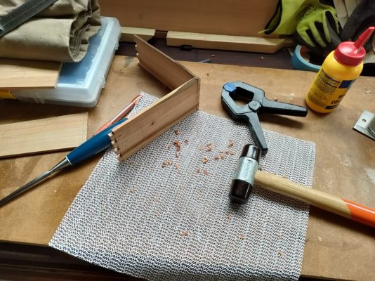

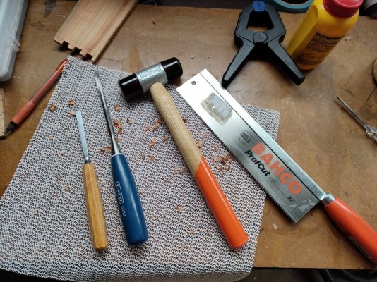

Ik heb de tanden eruit gesneden/gehakt met een beitel. Dit gaf nogal wat uitgescheurde stukken hout als ik te hard op de beitel sloeg. Deze heb ik allemaal weer vast kunnen lijmen. Hieronder het gebruikte gereedschap en een eerste passing van de verbinding.
De verbindingen sloten niet echt mooi aan, er zaten nogal wat kieren tussen. Na het lijmen heb ik her en der nog een splinter tussen kunnen duwen, maar over het algemeen werd er het daar niet mooier van. Ik heb een groef/sponning gefreesd voor de bodem en voor een scheiding in het bakje. Gelukkig waren de plankjes precies even dik als mijn router (6 mm).

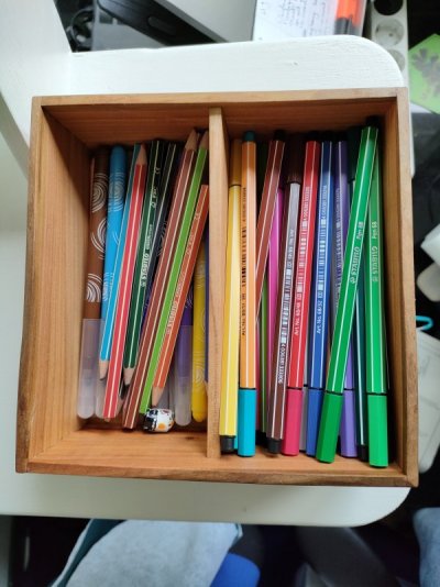

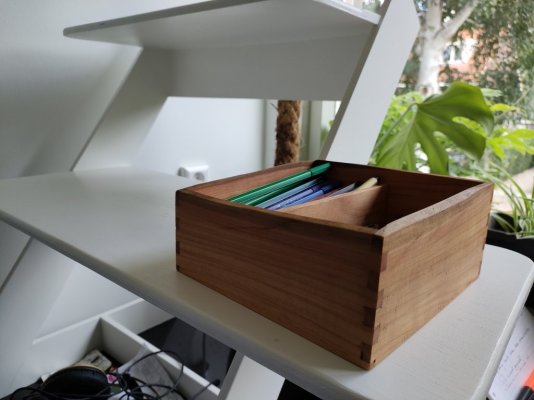

Hieronder het uiteindelijke resultaat. De bovenrand laat mooi de natuurlijke rand van het hout zien, en het patroon van het hout loopt ook mooi door op alle zijkanten. Helaas is het bakje net niet lang genoeg om de stiften er goed in te laten passen...

Mooi, die live edge. Geeft iets aparts aan het pennenbakje. Mooi asymmetrisch en rank ontwerp ook, niet van die dikke planken.

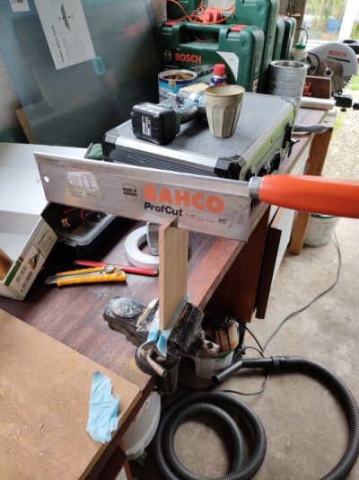

Dus, na een min of meer mislukte poging, ben ik heel rustig aan de slag gegaan.Een hulpstukje gemaakt om recht en haaks te zagen, want ook al lukt jou dat goed zo te zien, dat is niet mijn sterkste kant.
Heel precies afgetekend en heel voorzichtig gezaagd. Kijk, die Rob doet natuurlijk twee slagen met zijn zaag en komt exact uit. Zo ver ben ik nog lang niet.

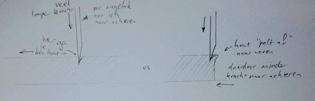

Oja, wat ik ook pas recent ervaren heb is dat afsteken (EN: paring) met de beitel zó veel mooier resultaat geeft dan eruit slaan. Bij dat laatste zorgt de kracht op de beitel ook dat je weer een deel terug in je hout slaat. In ieder geval bij zacht hout.

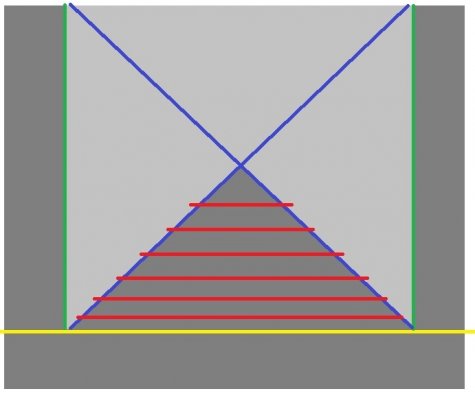

Op de meubelmakerscursus heb ik geleerd om de tandbverbinding eerst te zagen, daarna schuine hoeken weg te zagen en dan met de beitel in laagjes weg te hakken:
Eerst de diepte aftekenen, door het andere stuk hout er langs te houden. En natuurlijk de tanden aftekenen op 1 van de delen.
Dan inzagen (groen, net binnen de lijn), vervolgens zoveel mogelijk wegzagen door de driehoeken (blauw). Het lichtgrijze is dan alvast weg.
Het resterende driehoekje hak je vervolgens weg met de beitel, in laagjes (rode lijnen), tot ongeveer de halve diepte. Dit voor alle tanden doen en dan het paneel omdraaien en aan de andere kant ook op de rode lijnen in laagjes weghakken. Niet in 1x helemaal tot de andere kant, dan is er veel kans dat er aan de achterkant vezels of zelfs stukken hout uitbreken.
Vervolgens de zijkanten (langs de groene lijnen) bijwerken met de beitel tot precies op de lijn.
Vervolgens dit 1e paneel gebruiken als mal voor het 2e paneel dat ertegen moet komen. En dan dat bewerken, maar liever iets te krap laten. Dan passen en heel voorzichtig iets ruimer maken als de verbinding nog te strak is.
Met zwaluwstaarten werkt dit precies zo, en dan is het wegzagen van de driehoeken ook echt nodig om de hakspaanders weg te kunnen laten gaan.

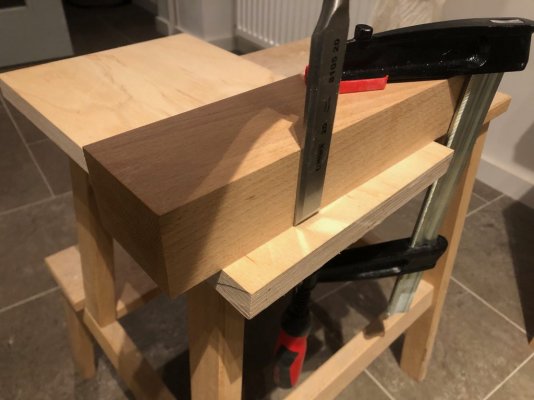

Nog een tip om de verbinding mooi haaks te krijgen: klem op de lijn een balkje (vierkant, iets van 4-5 cm) om met de beitel hierlangs haaks te kunnen afsteken.
Plak op de onderkant van het balkje fijn schuurpapier (korrel 240 ofzo) zodat het balkje niet wegglijdt tijdens het erop klemmen.
Zo, maar dan netter (exact parallel, dus controleren met de schrijfhaak + de dikte van het andere paneel). En goed vastklemmen op de werkbank ipv op een IKEA-krukje zoals hier voor de foto...
