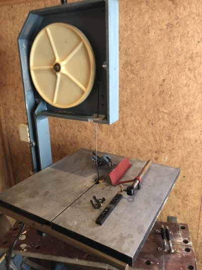

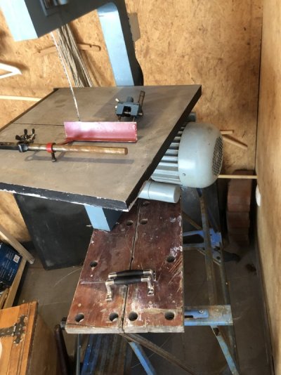

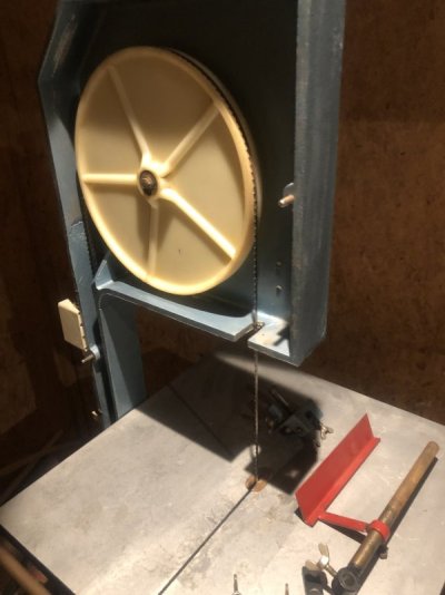

Ik heb een (iets wat gedateerde) lintzaag gekocht er tijdje terug.
De oude beste man was zo vriendelijk geweest de zaag zelf te demonteren ivm vervoeren. En je voelt hem vast aankomen ik krijg hem niet goed meer erin.
Ik zal wat foto’s plaatsen en hopelijk is er iemand die met mij de stappen even wilt doornemen?

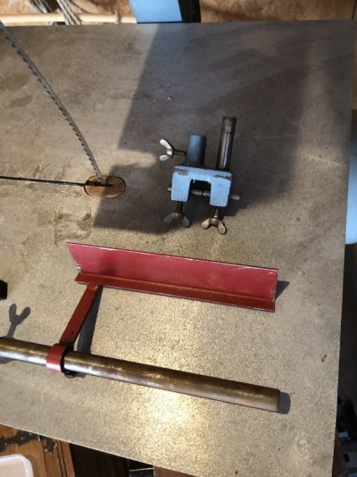

Nou is het op dit moment nog niet zo belangrijk, maar ik denk te zien dat de tanden van het zaaglint nu naar boven wijzen. Het zaaglint zit dus verkeerd om.
Heb je het bovenste wiel helemaal naar beneden gedraaid?
En misschien heb je er meerdere zaaglinten bij gehad. Wellicht zitten daar linten bij die helemaal niet voor deze machine zijn. Te kort dus.
Een paar foto's van de lintgeleiding en wielen boven en onder de tafel zou wat meer licht op de zaak schijnen.

Daar ben ik weer, ontsnapt en in mijn schuurtje. Ik zit naar die zaag te kijken maar uhm die kan je niet omdraaien🤔??

Dat kan toch wel.
Mocht je nog steeds in de schuur zijn, leg hem op tafel met de tanden naar beneden.
Pak het zaagblad dat dicht bij je ligt, en tordeer het zodat de tanden naar boven wijzen.
Ga dan het rondje langs om dat bij de rest van het lint ook zo te draaien.
Ik schrijf dit op deze manier op het inzichtelijk te maken. Zelf zou ik het in de lucht hangend doen, en heel voorzichtig ivm de scherpe tanden en het feit dat die zaag terug wil veren zolang je niet klaar bent.
