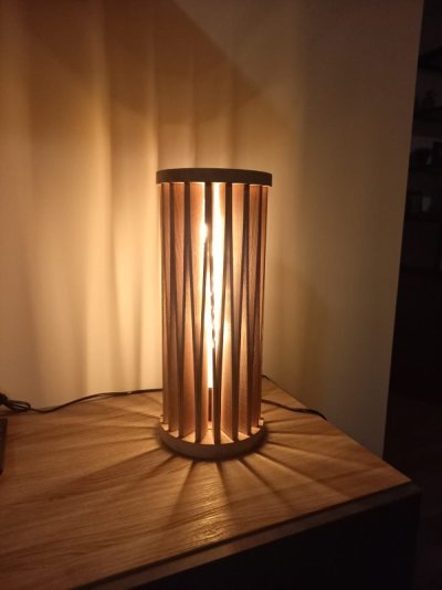

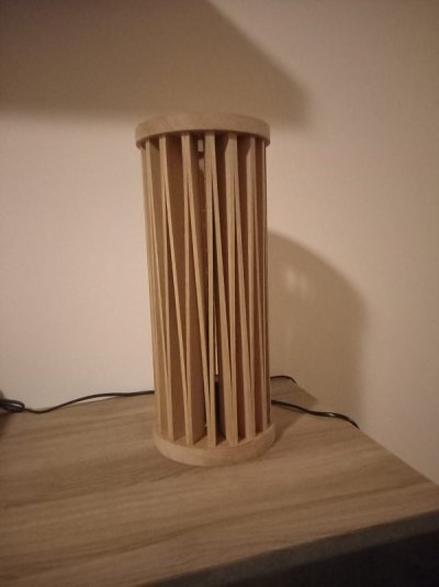

Nou het is voor mijn vrouw, dus zal mijn best doen om het goed te beschrijven. Ik heb wel eens eiken balken 8x8 en veelal eiken planken 2 tot 4 cm dik. Van de lelijke planken die we overhouden maakt mijn vrouw wel eens wat. Lampen, decoraties voor in huis, broodplanken en dingen die ze vervolgens weer kan gebruiken(laseren onder de mini CNC). Eigenlijk dus van alles wat, alles hobby matig.

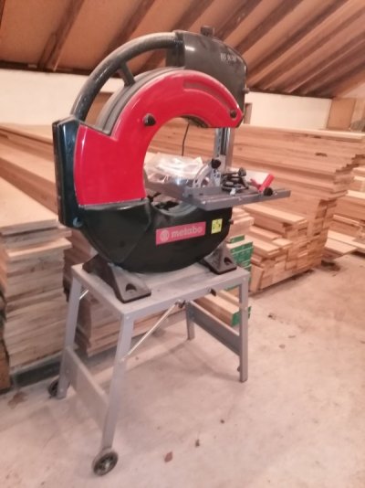

Ruimte is geen issue en hebben ook krachtstroom, maar gebruik is af en toe eens hobby matig veelal kleinere objecten intarsia maar een eikenbalk van 8x8 moet nog wel kunnen. Belangrijk is dat de machine precies is en klaar voor gebruik, lint vervangen en even stellen is geen probleem. Gewoon een nette machine zonder werk. Budget afhankelijk van de machine tot +/- 500,- Garantie maakt niet uit, Soms kan je beter een oude machine hebben van kwaliteit dan een nieuwe van slechte kwaliteit. Ze heeft nu een oude Metabo maar die valt wat tegen, deze willen we vervangen. Zou een HBM 300 profi wat zijn?
