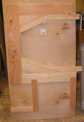

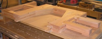

Weer een stapje verder. Ik heb de eerste rib op de ondergrond geschroefd en verlijmd waar de delen elkaar raken. Eerst heb ik alles van boven geschroefd en daarna van onderen. Als de lijm droog is gaan de schroeven er uit en wordt het oppervlak waar nodig wat gevlakt. De sterkte komt van het sandwichen en daarom moeten de delen goed op elkaar aansluiten.

De derde laag van het frame is geplaatst. Omdat het hout hier en daar een ietsje krom was getrokken moest ik het wat egaliseren met de lange schaaf.
Op naar de volgende laag.

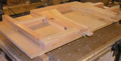

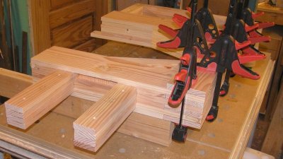

En de vierde laag. Bij het voorboren van de schroefgaten moet ik wel oppassen dat ik niet een een eerder gat terecht kom of op de deelnaad tussen de componenten. Ook het doseren van de lijm zit nog niet goed in m'n vingers. De ene keer te dik en moet ik een ander deel alvast insmeren met het overschot of ik moet meerdere malen een nieuw rupsje leggen.

Het begin is er WR en de rest gaat ook wel lukken.
Het lijmen wordt volgens mij door vele (hobbyisten) nog onderschat.
Tijdens het bouwen van mijn MFTC Had ik ook problemen met lijmen,
o.a. met de juiste volgorde, de hoeveelheid die je tegelijk doet en het doseren van de lijm.
Veel succes met de bouw, ik blijf het volgen.
Mvg,:)

Vooral bij gecompliceerde stukken met lijmnaden en -vlakken is de juiste volgorde cruciaal. Het is een gevecht met de tijd en ook als je een open tijd van zeg maar een kwartier hebt wordt het na 5 minuten al lastig een naad te corrigeren. Dan moet je het in meerdere stappen doen en een deel droog monteren om alles recht en haaks te houden. Zodra een deel van de constructie gelijmd is wordt dat de basis voor het verder verlijmen.
In het geval van het frame is het goed op maat maken van de delen het belangrijkste. De rest is zo makkelijk als een Lego bouwdoos. De meeste tijd gaat in het in- en uitschroeven zitten.
Waar ik in eerste instantie niet op gelet had is het haaks opbouwen van de lagen. Ik heb het net gecontroleerd en het is boven verwachting haaks. Het lijkt er op dat ik weinig hoef na te bewerken als het frame eenmaal in elkaar zit.
Eerst koffie en dan weer een laag.

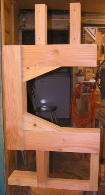

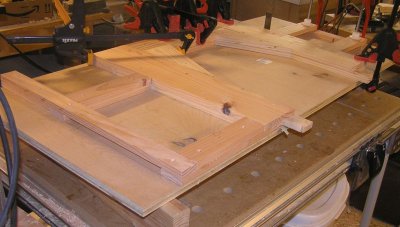

Laag nummer 5 is geplaatst.
Het frame leek me nu wel voldoende stevigheid van zich zelf te hebben om los te kunnen van de montageplaat. En zo kon ik ook even zien wat het in de gebruikstoestand is. De paar stompjes aan de rechterkant moeten er natuurlijk nog wel af.
Met een hamer heb ik hier en daar wat gemept en het voelde aan als een blok beton. Door jarenlange ervaring kun je aan de klank horen hoe solide iets is. Voor het frame had ik nog een plan B achter de hand maar dat kan weer terug in de kast.
De stapel houtjes is ook aardig geslonken en ik moet al gaan plannen voor de volgende stappen.

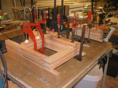

De zesde laag zit er ook op. Dat is de laatste min of meer volle laag. En ik kon gelukkig een aardige voorraad klemmen aan het werk zetten. Door plaatsgebrek moest ik het lijmen in tweeën doen.
We gaan weer verder lijmen. Voor het frame is het eind in zicht.

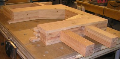

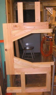

Mist er tussen de beide uitstekende poten (laatste foto) een stukje van de 3de en 4de laag (van onderaf geteld) ?
mvg
klaas0639
Dat missende stukje is een modificatie die ik heb doorgevoerd. Bij de latere 350 mm versie heeft Matthias het topblok aangepast om een simpeler constructie te verkrijgen. Een lip onder het blok kan nu in die vrijgehouden ruimte iets op en neer bewegen.
Voor wat betreft de wielen en de poelie van het onderwiel overweeg ik een deftig stukje berken multiplex te kopen bij Woodcraft in plaats van de Chinese ply van de Home Depot. Nu het frame bijna af is zullen de volgende stappen wat trager gaan want hier kom ik op een terrein waar ik speciaal gereedschap en materialen voor moet aanschaffen. Met name de lagers en het asmateriaal zal wat voeten in de aarde hebben. Ik heb een klein draaibankje maar een 16 mm doorlaat in de vaste kop. Dus ik zal materiaal moeten bestellen dat vanaf de fabriek in elkaar past.

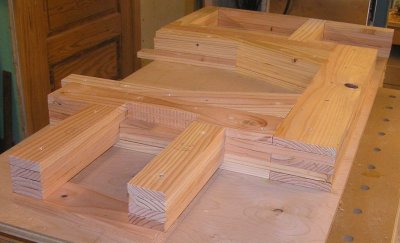

Het frame is af, dat wil zeggen dat alles gelijmd is en de belangrijke vlakken gevlakt en haaks gemaakt zijn. Dat was hier en daar een halve millimeter zodat het lijmen redelijk geslaagd genoemd mag worden.
De laatste loodjes, ehhh... latjes. Ik ben bijna door de oude fles Titebond heen. Ik ben toch zuiniger dan ik dacht. Ik heb wel met een smal plamuurmes de lijm verdeeld en dat gaat vrij effectief. Je krijgt een egaal verdeelde lijmfilm.
En hier staat die dan. Ik denk dat een paar andere enthousiastelingen in ieder geval tot hier gekomen zijn.
