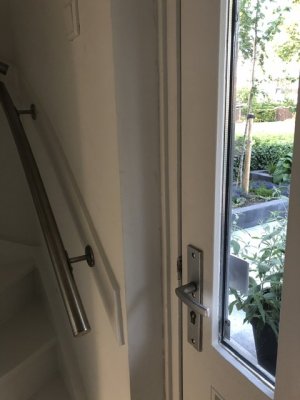

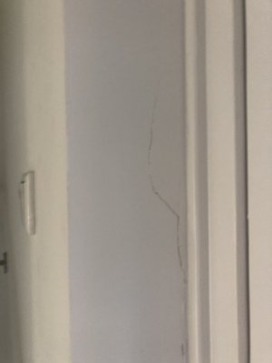

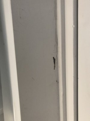

Hopelijk op de juiste plek hier, anders graag verplaatsen naar de juiste plek. :)
Twee jaar geleden huis laten stucen inclusief de wanden rondom de voordeur. Door het dichttrekken/slaan/waaien van de deur valt het stucwerk nu letterlijk uit de muur. Om dit netjes af te werken dacht ik aan een dunne strook multiplex. Vastschroeven met een kleine (0,5cm) naad aan de kant van de deur, die ik kan kitten. De kopse kant werk ik dan af met een houten hoekprofiel. Mijn vraag is of dit wel netjes blijft. Zal het hoekprofiel en het multiplex de klappen van de deur kunnen opvangen? En heeft iemand een advies welke kit ik het beste kan gebruiken of is er een ander materiaal dat de klap opvangt voordat deze doorslaat het multiplex in? Ben benieuwd, kan me niet voorstellen dat ik de enige ben met dit issue. ;)

Klappen van de deur, dit kun je voorkomen door een dictator op de deur te monteren. De deur zal hierdoor altijd zacht sluiten. Kun je de sponning/wand afwerken hoe je wilt.

De klap wordt niet alleen via het kozijn doorgegeven, maar ook via de muur en de schroeven / spijkers.
Je blijft het risico houden dat het stucwerk verder afbrokkelt.
Ik heb bij de voordeur Den Braven acryl kit gebruikt. Het wordt ook gebruikt om kozijnen af te kitten waardoor het relatief flexibel is en je niet op een mm hoeft te kijken.

Helaas zal de deurvanger nu geen oplossing zijn, ga dat stukje niet opnieuw (laten) stucen. Idee achter de multiplex oplossing is ook vooral dat er niets meer kan ‘afbrokkelen’. Zou mijn oplossing het uiteindelijk overleven of gaat de kit bijvoorbeeld loslaten na verloop van tijd door de schokken?
10.222
3.648
Je kozijn kan heen en weer bewegen, als het stucwerk van de muur springt. Een kozijn dat degelijk is bevestigd Blijft op zijn plaats. Uit je foto's is zo voor mij niet te zien of je kozijn aan een massieve steens muur zit of dat hij op een spouwlat zit.

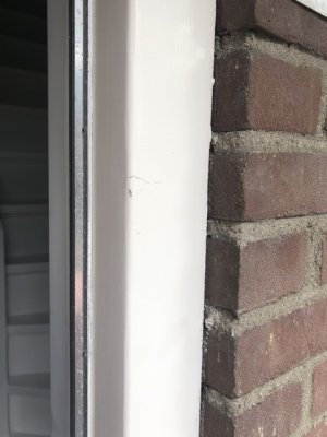

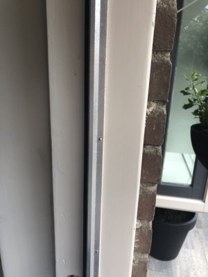

Heb nog even twee extra foto’s gemaakt. Ik zou het niet durven zeggen op basis van deze twee foto’s. Van origine zat er geen stucwerk op de muur, dit is er later tegenaan gebracht. Helaas beetje te weinig natuurkundige kennis om precies te begrijpen hoe die krachten worden doorgegeven maar het kozijn nog vaster zetten is denk ik geen optie.

Zo te zien zit je kozijn op een spouwlat en heb je een spouwmuur. Je hebt niet toevallig je stucwerk aan je kozijn vastgeschilderd of gekit? Je hebt een naar binnen draaiende deur, dus als hij dicht valt beweegt het kozijn naar buiten. Als je stucwerk niet aan je kozijn is vastgeplakt maakt dit niet uit. Wat ik op je foto's zie lijkt meer op het beter vastzitten van het stucwerk op het kozijn, dan op de muur.

Dus als ik het goed begrijp zit het stucwerk vast op het kozijn, waarschijnlijk door de schilderskit. De hechting op het kozijn is daardoor sterker dan op de onderliggende muur met als resultaat het stucwerk dat loskomt. Als ik dan even terug redeneer zou een multiplex afwerking met voldoende speling t.o.v. het kozijn dus een oplossing zijn mits de kit om de speling te vullen elastisch genoeg is om mee te bewegen met de dichtslaande deur? Het stukje opnieuw stucen is geen optie namelijk, daar ga ik niet aan beginnen. :)

Je hoeft toch niet alles opnieuw te stucen? Je haalt die kant lat in de hoek weg. Je haalt de losse stuc weg, Gaten vullen met Gips. Laten drogen, schuurpapiertje er overheen, tot op de hoek opnieuw texen, kant latje schoon maken, 3mm wit schuimband op de muurzijde van de kant lat plakken en de kant lat weer op het kozijn knallen. Als je niet zo snel bent kost het je twee avonden een uurtje.
