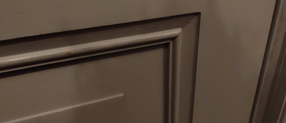

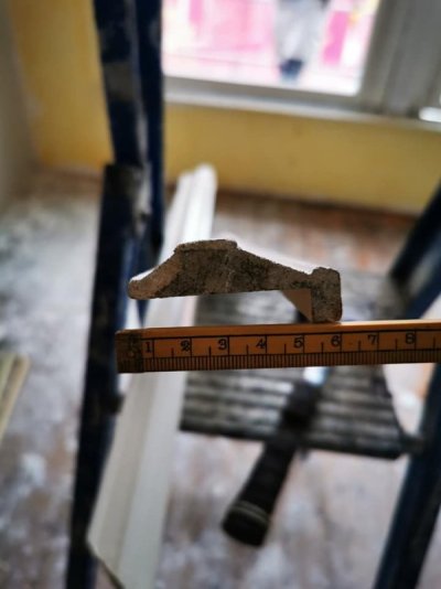

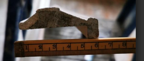

Ik wil graag dit soort lijst/architraaf reproduceren. Te koop vind ik 'm tot nu toe nergens, en zelf maken lijkt mij een leuke uitdaging. Maar mocht iemand weten waar je zulke stukken kan kopen hoor ik het graag..
De lip hoeft er niet per se op, een geheel vlakke onderkant mag ook. Ik zat er aan te denken om wat te experimenteren met de freestafel en wat afschuinfrezen, maar alle tips/ervaringen zijn welkom!
P.S.; tips voor 12mm of 1/2 inch frezen zijn gewenst! Ik kijk nu naar RGN tools, die hebben een groot aanbod aan CMT, maar ik heb nog geen ervaring met deze partij. Mijn lokale gereedschapshandel verkoopt Stehle, maar die lijken geen 12mm te hebben.

de makkelijkste manier om dit te maken is met een freestafel
daar is de doorvoer van het hout het meest stabiel
bekijk hoe dit profiel samengesteld is
de lip lijkt mij er tegen gezet te zijn
de bovenkant lijkt mij er op geplakt te zijn
dan blijven enkel nog de 2 schuine zijden over
ze zijn in een andere hoek
ff grasduinen in de frezen van cmt
ik verwacht dat je toch op schachten van 12 mm uit zal komen
de lange schuine kan je in principe met een hulpstuk ook zagen

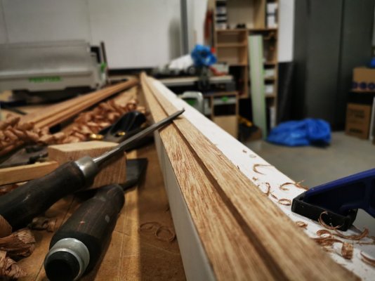

Als je niet teveel meters moet maken: handschaaf, rabbatschaaf, zaagtafel en schuurpapier.
Afrondingen eventueel met bovenfrees.
Als houtsoort zou ik op zoek gaan naar tulpenhout (yellow poplar). Dat is gemakkelijk te bewerken en af te werken. Een fijne kwaliteit grenen zonder noesten kan uiteraard ook.

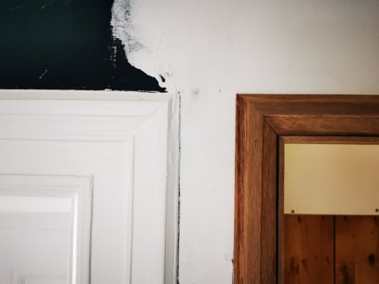

Kijk ook even bij de frezen van Trend, daar heb ik vijftien jaar geleden passende freesjes 1/2" gekocht. Je hebt voor dit soort profielen behoorlijk wat vermogen nodig. 2000 Watt in een goede freestafel is geen overbodige luxe. Ik geef het wel een kans dat dit profiel met bestaande frezen te maken is. Het profiel op de foto vroeg 9 passes met 3 verschillende frezen.
