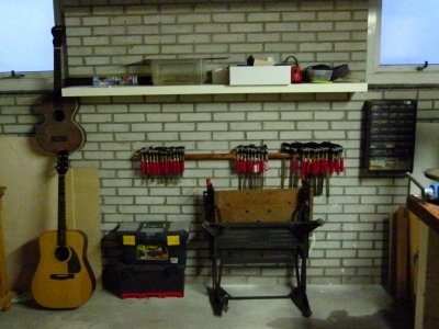

Ik heb zelf een soort stang tegen de muur aangeschroefd:

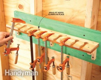

Al die rekken voor de gegoten lijmtangen zijn inderdaad makkelijk te maken. Maar de bek is dikker dan de rest en kun je dus door een gleufje heen bewegen.
De stalen klemmen daarin tegen hebben alleen een klein rondje aan het einde van de bek en de dikte van het materiaal is overal evendik.
- - - Updated - - -
Ik denk dat ik zoiets moet maken:

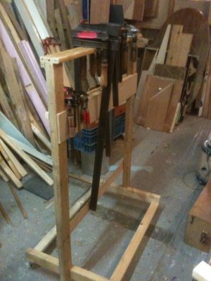

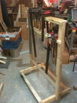

Deze heb ik een paar maanden geleden gebouwd , ter inspiratie!
Is verrijdbaar maar staat toch meestal op zn plek. Onder een halfhoutse verbinding. er moet egenlijk nog een schoor in.
Ik kwam laatst een partijtje lijmklemen tegen, wel met roest en enigzins krom maar na wat werk(enige meppen met een moker) en ff poetsen goed genoeg.
zijn wel zware jongens.
