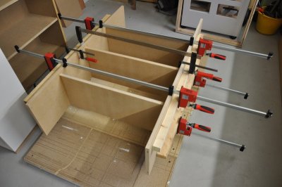

Ik zit er ook al lang over te denken bessey krv set van 4 te kopen, maar welke lengte 100 of 150cm? Ik neig naar 150cm omdat ik soms net meer dan die meter kan gebruiken maar zo lang, 150cm, is ook weer minder hanteerbaar.
Hét voordeel van de KRV's van Bessey is, dat je beide klem-elementen kunt verschuiven (zie foto ter verduidelijking). Heb je een werkstuk van 'maar' 60 cm dan zou dat met een normale klem van 1,5 meter (door het gewicht) een gehannes van-heb-ik-jou-daar worden. Door deze optie van Bessey (het lijkt haast wel een reclametopic te worden...:rolleyes:) blijft het geheel mooi in balans. Ik heb dus voor die van 150 cm gekozen...

Er zijn maar 2 type Revo klemmen: KR en KRV.
Bij beide versies kun je de handgreep van de stang afschuiven en omdraaien. Zodoende kun je een spreidkracht uitoefenen.
Alleen bij de KRV versie kun je de eindstop verschuiven om zodoende een betere balans te krijgen bij kleinere werkstukken zoals Oceans'11 vermeld.
