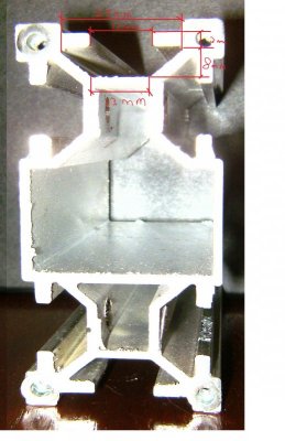

hallo.
ik zou graag mijn tafel van aluminium stelprofiel willen maken.
nu is mijn vraag passen daar ook de lijmklemmen van festool of andere merk daar ook in?

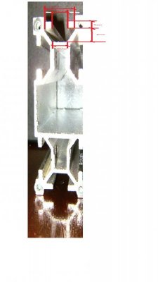

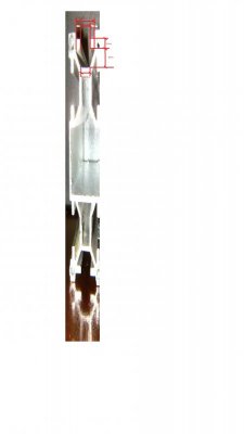

ik heb een foto van een stukje profiel.
de gleuf loop scheef af en de maten heb ik er bij gezet.
mvg erik

Hallo Stanley,
Ik weet niet precies hoe je het bedoelt, maar mocht je de Festool-klemmen bedoelen waarmee je je zaaglineaal kunt vastklemmen: nee, die passen niet goed. Ik heb het voor je nagemeten: het platte stuk (waar het schroef-eind tegenaan klemt) is nog geen 12 mm breed. Oftewel: Deze klemmen zijn te klein voor je profiel. Hopelijk heb je hier iets aan?

@nerflander, bedankt voor het na meten.
dat bedoelde ik inderdaad, wou er graag een tafel van maken met geleiding voor de lijmklemmen.
nu kijken of het ook anders kan.
