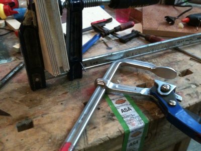

1. Waarom zit er een nokje boven op lijmklemmen
2. Kan ik bij een loslopende lijmklem in de binnen onderkant een gat boren en daar een gehard staafje in drukken. of is alles van gehard staal?
deze vond ik op de bult bij de metaal boer
soms vind je wel leuke dingen daar.

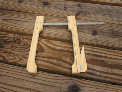

Dit is het idee
naar aanleiding van dit ontwerp

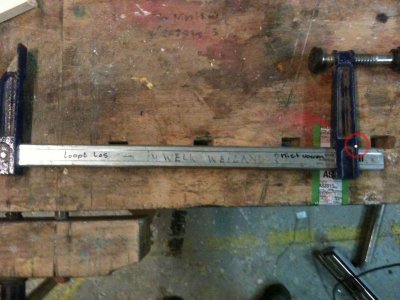

Ik zoek een quick en dirty oplossing om weer een goede lijmklem te hebben.
Hij loopt los, bij het rode cirkeltje zit het euvel naar mijn idee, waarschijnlijk door onkunde, misbruik, dit door veel te strak aandraaien. Jammer genoeg heb ik niet de poen om Bessy's te kopen. das pas hard staal.
@ornament, ik kan die stang toch niet bewerken dan wil ie niet meer schuiven. (B) is het euvel.
groetjes
dulcinea
10 dec 2011
158
Houten
Als het probleem is, dat aan het eind het geheel ervan afloopt, moet je een stop maken. Het lijkt me dat je met een gaatje boren en een popnagel erin, toch moet kunnen voorkomen, dat hij losraakt. Of is het probleem, dat je ook bij een klein werkstuk al hebt, dat de klemfunctie niet meer functioneert, dat hij niet er afloopt, maar terugloopt, zonder te gaan klemmen.?
Ad
tuoh
Dat is een bekend verschijnsel bij "niet zo goede" lijmklemmen. De rechthoekige opening in het bewegende deel is uitgesleten of vervormd door het gebruik, gevolg hiervan is geen klemkracht meer. Normaal moet het bewegende gedeelte zich klem zetten op de stang, dit gebeurt met de diagonaal tegenover elkaar liggende randen van het gat. Hier zijn die randen vermoedelijk wat naar buiten geplooid of rond gesleten. Het enige wat je hier aan kan doen is de desbetreffende randen oplassen en nadien bijvijlen tot je terug de oorspronkelijke vorm hebt. Het kan ook zijn dat dit gedeelte uit gietijzer vervaardigd is, kom je regelmatig tegen bij de goedkopere klemmen, dan is het een weggooier.

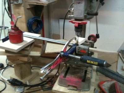

Ik ben vandaag bezig geweest met de losloop oplossing die ik zelf heb bedacht en het is gelukt. Ik heb eerst een proef gedaan met een zoete vijl en dat werkte, het was dus niet gehard. Afgemeten en met de centerpons een gaatje gemept , daarna een opstelling gemaakt bij de kolomboor en een gat geboord. in dit gat heb ik een hard stalen muur spijker gedaan. moest dit nog wel een beetje bijwerken maar hij doet het weer. nog geen duurtest
Tips, ik boor metaal met afgewerkte vernellingsbakolie van mijn oude auto, smeer ik ook op mn fiets.
