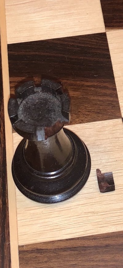

Beste allen,
Ik heb een mooie schaakset waar, ondanks dat ik er zuinig op ben, een klein stukje hout vanaf gebroken is. Één van de kantelen van een toren.
Het is van Bud Rooswood. Welke lijm kan ik het beste hiervoor gebruiken?
veel dank alvast voor de tips
SunRayes
11 sep 2011
2.769
152
Wel eerst zonder lijm passen. Soms zit er een splintertje in de weg en dan blijf je een lelijke naad houden.
En niet teveel lijm.
Denk ook goed na hoe je gaat klemmen. Waarschijnlijk is een stukje tape al genoeg, maar probeer dat eerst zonder lijm.
