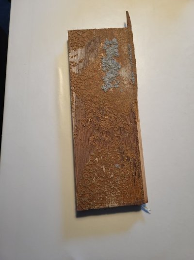

Ik kan het niet meer vinden, het is volgens mij al eens voorbij gekomen.
Hoe doen jullie lijmresten van een vloer verwijderen?
Dit soort delen heb ik gekregen en ik wil er kistjes van maken.
Alleen weet ik niet hoe ik doe lijm er nu het beste vanaf kan krijgen.
Ik heb de eerste delen met de circelzaag gedaan, maar die is zo snel bot dat dit geen echte optie is.
Met de vandiktebank ga ik al helemaal niet proberen, dan heb ik meteen 4 nieuwe beitels nodig.
Ik heb geprobeerd de lijm warm te maken maar dan gaat hij er nog niet echt makkelijk vanaf.
Hoe doen jullie dit???

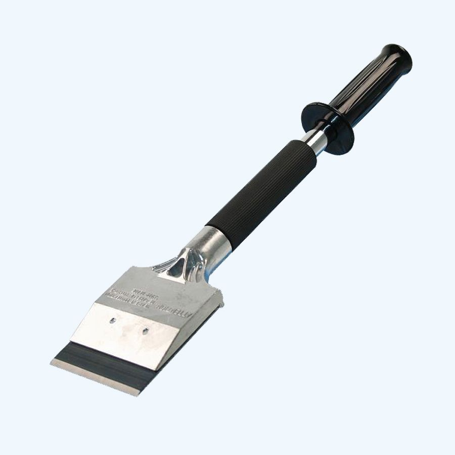

Ook ik heb jaren geleden lijm proberen te verwijderen van de trap. Met water lost dat op. Maar nog steeds met heel veel moeite eraf te krijgen. Bij mij ging het veel sneller met een sandvik krabber ket een HM beitel en een knop op de steel. Na drie treden moest ik wel mijn armen rust geven want het kost veel kracht.
Lijm op een trap is geen lijm voor parket. Ik zou het advies van een ervaringsdeskundige, in dit geval chevvy66, opvolgen.

Voor de lijm van een trap te verwijderen is dit een super investering, dat werkt als een tierelier:
Geen idee of het ook voor vloerdelen zal werken
