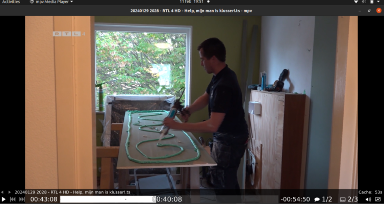

Nu zag ik onlangs dit (foto) :
Daar zoek ik nu al een tijdje naar en ook al wat rondgevraagd maar nog geen resultaat.
Ik kan wel zoiets (?) vinden wat met een "PUR" pistool/bus werkt, maar dit van de foto komt uit een "kit"koker.
Niet dat ik daar aan vast zit maar ik vraag me nu toch wel sterk af wat dit kan zijn.
Wie heeft er een idee, of nog mooier, ervaring er mee.

Dank voor reacties allen,
bij het omschrijven van een (eenvoudige) vraag zoals deze kom ik altijd voor de keuze, te weinig of teveel details geven.
De eenvoudige versie had kunnen zijn, wie kent de lijm van deze foto ?
Maar ja, een klein beetje context is ook wel leuk (toch ?)
Ja, die Illbruck PU010 met pistool had ik ook al gevonden, die zal het wel worden, als er niet iets anders naar boven komt.
( ik ben nog steeds benieuwd naar het spul van de foto )

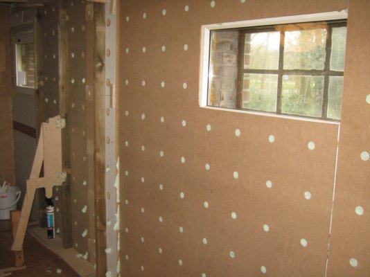

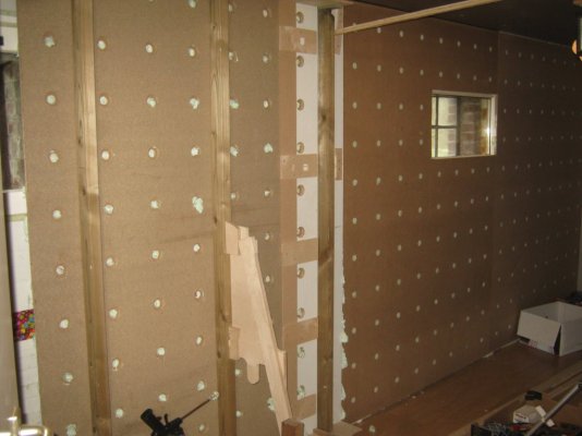

Op veler verzoek wat uitleg over wat ik van plan ben cq al eerder deed.
Hier onder de foto's. De wand stond schuin, tegen de buiten muur die lichtelijk scheefgezakt is, daar had ik de wand even (!) tegenaan gezet en verder niet meer bij nagedacht . . .
Dat heeft mij achteraf veel werkt opgeleverd, ja ja, meten, passen, meten, enz. en dan vastzetten.
Derhalve is dit een dubbele laag 3mm plaat geworden, om de gaten weer kwijt te raken.
Ik hoop dat de foto's alles duidelijk maken.
Hier links een dikkere plaat als aandrukker, met de gaten op dezelfde plek.

Je hebt een gemetselde buitenmuur, daar heb je sandwichpanelen tegen aan geplakt? En daar heb je weer 3mm mdf tegen aan geschroefd en daar heb je nog een laag 3 mm mdf over heen geplakt?
Ja, steens ( maar niet van belang in deze )
[..] sandwichpanelen tegen aan geplakt?
Nee, niet vast aan de muur, het vormt een doos met plafond en de andere wanden.
Daar op afstand een laag mdf (met gaten) op, met PUR vast geplakt, daar weer een afwerklaag op.
Eerst de afstand bepaald met schroeven in de sandwichpanelen.
