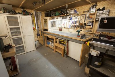

Zoals velen heb ik ook een behoorlijk ruimtegebrek in mijn schuur. Te weinig oppervlak en teveel spullen.
Nu heb ik wel een hele fijne vaste werkbank, maar tijdens het klussen is een extra (zaag)tafel wel handig. Zeker nu ik ook een Dewalt tafelzaag heb aangeschaft die ik liever niet te vaak wil tillen.
Onder de vaste werkbank zit een ruimte waar best een werktafel past.
Maar om die werktafel eronderuit te krijgen, moeten er wel wielen onder de tafel komen.
Alleen zijn wielen onder een werktafel niet handig als je op de tafel aan het werk bent. Dan moet alles wel op z'n poten staan.
Dus een mechanisme was noodzakelijk. Google biedt best wat resultaten, maar vrijwel allemaal worden die mechanismes bediend via een hefboom aan de zijkant van de tafel en die ruimte heb ik niet. Ik wilde trouwens iets wat met de voet te bedienen is, dus zelf iets fabriceren was weer eens noodzakelijk.

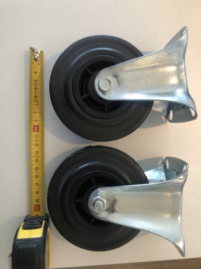

  • de wielen die ik heb gebruikt komen onder een 19" rack uit een serverruimte vandaan. Dikke stalen platen, flink gelagerd, kunnen een behoorlijk gewicht hebben, maar zijn van hardplastic. Op een betonvloer met hier en daar een put en een kiezel is dit niet het fijnste rijden. Typisch geval van Zeeuwse zuinigheid (ik had ze liggen, dus zonde om ze niet te gebruiken). Beter om hier wielen van wat zachter rubber te gebruiken.

Nog even een paar foto's gemaakt van de werktafel zoals deze uiteindelijk geworden is.
Op de foto hieronder staat hij nog onder de werkbank.
Zo haal ik hem er onder vandaan
Het werkblad is uitschuifbaar om eventueel de freestafel te bevestigen
of om er een bredere uitlooptafel van te maken
En kan hem ook als uitbreiding aan de werkbank gebruiken.
Je ziet dat er in een kleine ruimte best wel wat te doen is zolang alles maar op wielen staat.
