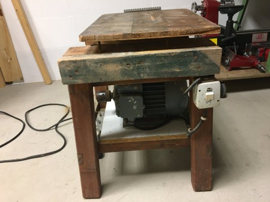

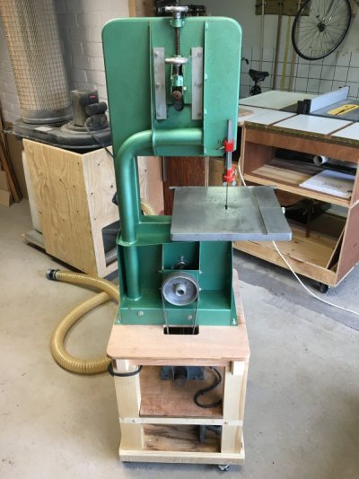

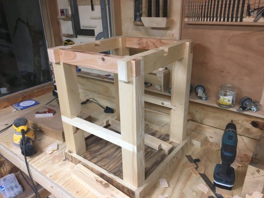

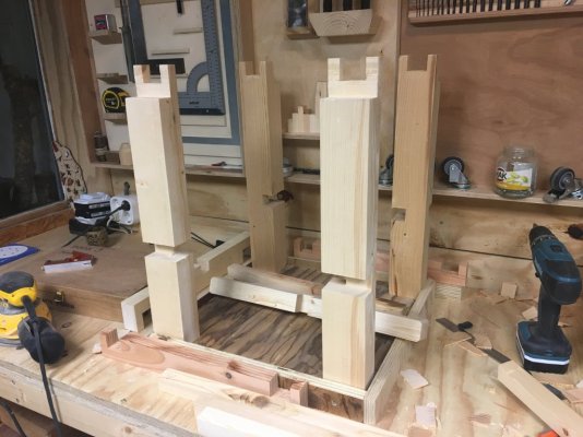

Het zijn roerige tijden voor je geweest. Afgelopen maand ben je wederom van partner gewisseld. Blijkbaar leent je karakter zich niet zo goed voor de relaties van lange duur, en word je regelmatig voor een flitsend, jonger model ingewisseld. Dat doet wel iets met je voorkomen, en eerlijkheid gebied te zeggen; dat was ook wel te zien. Aangezien ik je vorige partner in crime heb beloofd goed voor je te zorgen, leek het me in eerste instantie verstandig om eens wat aan je onderstel te doen.
