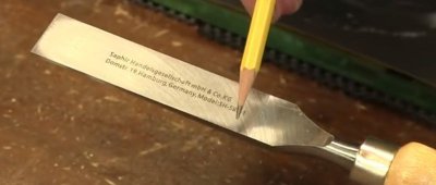

De beitels die de Lidll verkoopt worden in Duitse Wuppertal door de firma Abraham Diederichs & Co. GmbH / oHG Oberkamper str.37 – 39 gemaakt. Dit is op de bovenkant van iedere beitel geëtst.

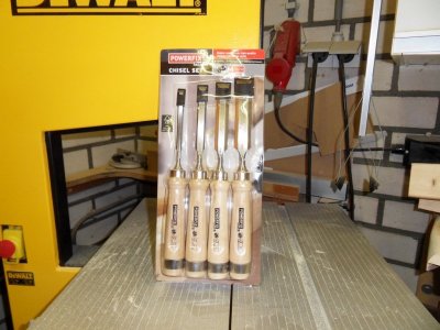

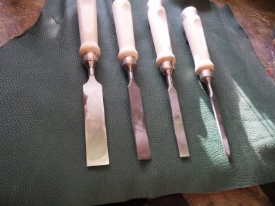

De Lidll beitels in de verpakking

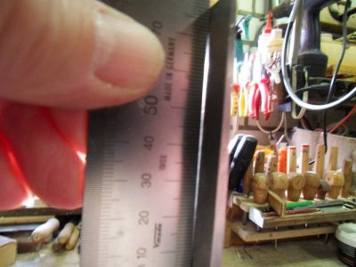

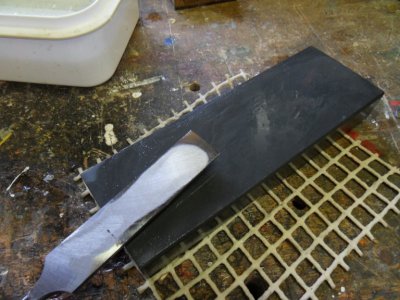

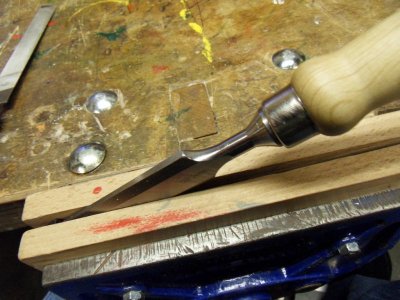

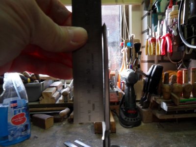

De beitels tegen een stalen liniaal gehouden, goed te zien dat de beitels een holle rug hebben, maar beter hol als bol, je kunt de eerste halve centimeter vlak slijpen op de steen.

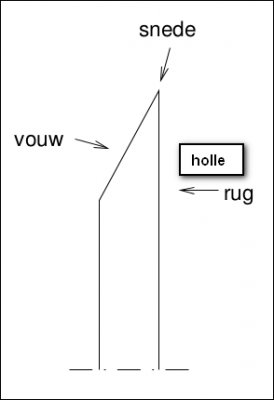

Tekening van de beitel wat de benamingen zijn.

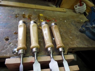

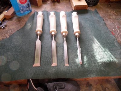

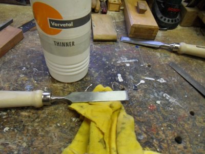

Beitels schoon gemaakt, er zat een laag vernis op, zowel op het hecht als op de beitel.
Ook de kantjes gebroken met een vijl, dat ligt immers beter in de hand.

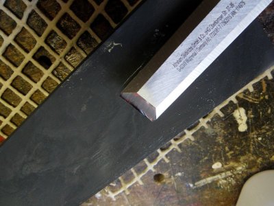

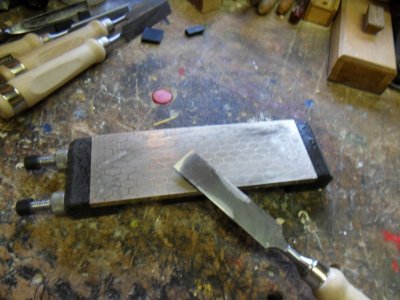

De beitels op de diamant plaat korrel 1000 gevlakt en afgewet, op de foto is duidelijk te zijn dat de beitels hol zijn.
Op een watersteen van korrel 6000 af gepolijst

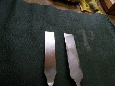

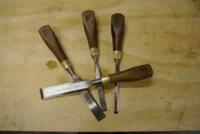

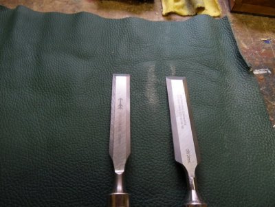

Links een beitel van mezelf rechts de beitel van de Lidll
Hier is duidelijk het verschil te zien dan een kwalitatief goede beitel exact vlak is.

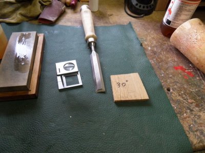

Geslepen op 25° fabricage schuinte aangehouden en afgewet.
Opnieuw geslepen op 30°

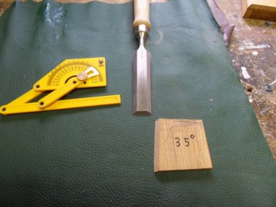

Hier op 35° geslepen.
Het eerste wat opvalt als je de beitels breed, 8 mm 13 mm 18 mm en 24 mm, uit de verpakking haalt is de slagring, die zit er m.i. voor de sier op. Maar de hechten zijn van essenhout en dat geeft de burger moed, dat ziet er goed uit. Daarna de beitels schoon gemaakt, er zat een dikke laag vernis op zowel het hecht als op de beitel zelf. Een handvat waar vernis op zit en je moet er mee werken, dat gaat in je handen zweten, hechten geschuurd en in de olie gezet. Daarna de scherpe kantjes aan de bovenkant van het staal van de beitels gebroken, alles bij elkaar toch enkel uurtjes zoet mee geweest.
In eerste instantie heb ik de beitel van 24 mm zonder te slijpen op de werkbank slijpmachine, ze waren fabrieksmatig op 25° geslepen, op de diamantsteen 1000 gr. afgewet. En op een watersteen van 6000 gr. af gepolijst. In een stuk eikenhout getest, de snee was net een zaag onder de loep. Er zijn immers ook forumleden die geen werkbankslijpmachine hebben en op diamantplaten of waterstenen slijpen en wetten, vandaar.
Echter van Fons las ik dat nieuwe beitels en gutsen soms niet helemaal gehard zijn, dus op het einde van de beitel dat daar het staal nog zacht is. Door ze nog een of twee keer te slijpen is dat euvel er dan meestal niet meer. En inderdaad ik heb de beitel opnieuw geslepen op de werkbankslijpmachine, afgewet en de snee bleef heel. Ook in eikenhout en olijven hout wat toch behoorlijk hard is. Ik zie dat er regelmatig discussie is welke slijphoek je een beitel moet geven, voor een timmerman in de bouw is dat meestal tussen de 30° en de 35° echter voor een houtsnijder is dat tussen de 25° en de 30°, Hoe scherper de vouw hoe eerder dat de beitel bot is vandaar dat de timmerman graag die ± 32° aanhoudt en de houtsnijder ± 27° aanhoudt.

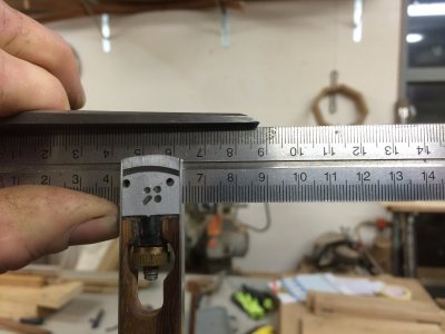

Zelf was me de holling in de lengte van de beitels niet opgevallen, gelijk even mijn beitels gemeten en zo goed als vlak (papierdikte) Heb begin dit jaar 15 setjes gekocht en even een open gemaakt en gecontroleerd inderdaad een redelijke kromming. Conclusie de beitels van de Lidl van 8 jaar geleden waren vlakker!
Even mijn oude Lidl beitel met eigen handvat gemeten

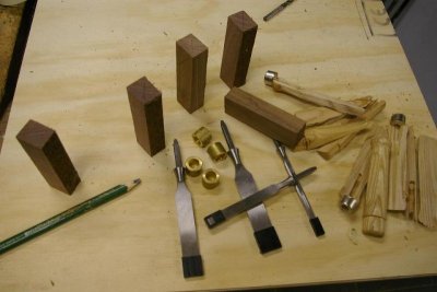

Het verwijderen van de oude handvaten Rick heeft hier ooit eens een post aan gewijd kan het alleen niet zo snel vinden
Op de beitel is duidelijk de maat aanduiding en staalsoort te zien waarschijnlijk worden de huidige Lidl beitels door een andere fabrikant gemaakt

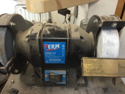

Zoiets als deze?
Link
202294_pb_01
Die is niet duur en ik wil het best eens een poging wagen, zelf slijpen
Zoiets als deze?

Maar dan ga ik die slijpmachine eens kopen, zit 60 en 120 steen op.
Wetsteen heb ik al, 1200/2000 geloof ik
Die zou ik niet zo snel aanschaffen geen verstelbare beitelsteun (alleen horizontaal) kun je dus de hoek van de vouw niet instellen en smalle witte steen.
Ik zou eerder gaan voor een Ferm bankslijp machine met breed wiel korrel 60 en wit korrel 120. Heb hem zelf ook een oude van 28 jaar die het nog prima doet.
En vijf jaar geleden een nieuwe gekocht heb hier een aangepaste beitelsteun op (machine koste destijds € 59,-)
groetnis, Roeland

De smalle stenen zou inderdaad wat lastig kunnen zijn itt jou machine.
Maar kantelbare beitelsteunen maken wij natuurlijk in een paar minuten zelf :)
