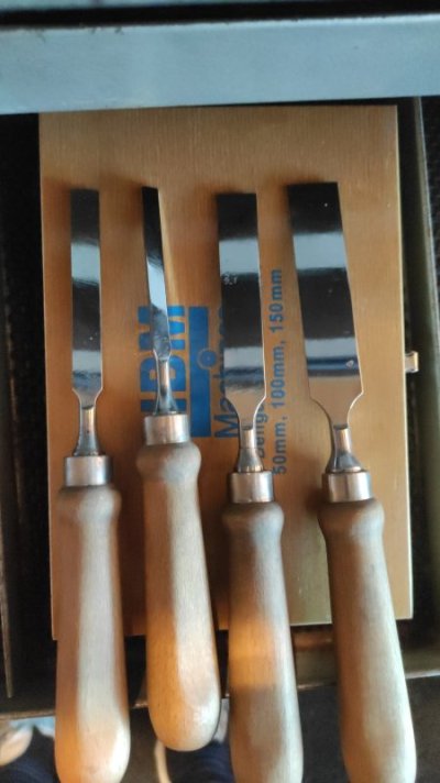

Ik heb jaren geleden een setje lidl beitels gekocht nieuw. 9.95 voor 4 stuks. Prima beitels gelijk aan nooitgedagt. Ja slijpen moet je ze. Hoe de kwaliteit nu is weet ik niet.

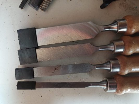

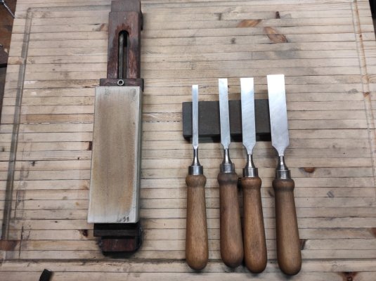

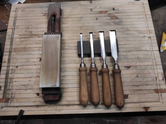

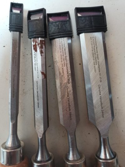

Met wat liefde is er een prima setje van te maken. Ik gebruik ze als sloopsetje. Ze zijn wel wat zachter dan mijn nooitgedagt , maar asociaal scherp te krijgen met een prima stand tijd.

Ook ik heb ze gekocht voor ruw werk. Kozijnrenovatie. Mijn setje is al jaren oud en ik merk geen verschil in standtijd met die van Nooitgedagt. Het waren ook duitse beitels maar je weet nooit wat een Lidl/Aldi doet als ze ze iets goedkoper kunnen inkopen. De kwaliteit staat niet op de eerste plaats. Daarin tegen doen ze niet moeilijk m.b.t. garantie.
9.874
3.475
Mijn nooitgedacht beitels zijn veel taaier. De beitels uit zo'n aldi setje breken bij mishandeling. Nooitgedacht kan je weer in model buigen. En persoonlijk vindt ik de handvaten van die duitse beitels niet prettig. Ik heb ooit 2 van die setjes gekocht, maar het zijn niet de eerste beitels die ik pak.
