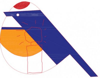

Ik ga voor mijn petekind een wandlamp maken die lijkt op een houten hangertje dat met de geboorte gegeven werd (zie bijlage). De lamp zal van hout gemaakt worden waarin enkele vlakken met plexiglas gevuld zullen worden.
Achter het hout moet een lamp/lichtbron komen. De houten lamp zal niet zo groot zijn, ik zoek daarom een zo klein mogelijke lamp/lichtbron opdat alles zo mooi mogelijk verlicht wordt en de lamp zo dun mogelijk is.
Momenteel heb ik een socket voor E10 gekocht met een zo klein mogelijke lamp. Het socket is echter reeds 2cm diameter en +- 5cm hoog zonder lamp. De socket en lamp mogen niet zichtbaar zijn, het socket moet dus ook achter de houten voorzijde komen. Doordat de socket toch relatief groot is, gaat er in het onderste deel geen (of zeer weinig) licht zijn gezien de socket hier zit, en de lamp bijgevolg in het bovenste gedeelte zit.
Het plexiglas is wel reeds opaal, zodat het licht er achter vrij egaal verdeeld wordt (hopelijk).
Welke lamp / socket kan ik best gebruiken? De socket en bijhorende lamp die ik nu gebruik lijkt me niet de goede oplossing. Met een ledstrip zou ik wel de lichtbron mooi kunnen verdelen maar hier dient weer een transformator en dergelijke voor gebruikt te worden.
Heeft iemand hier ervaring mee?

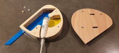

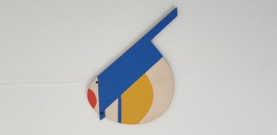

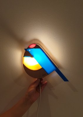

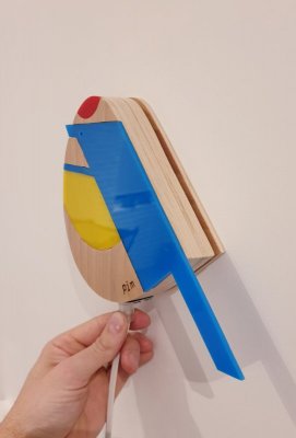

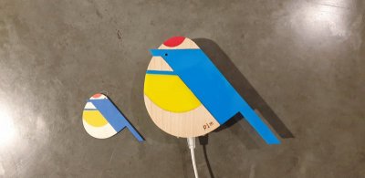

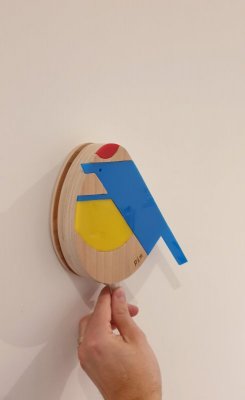

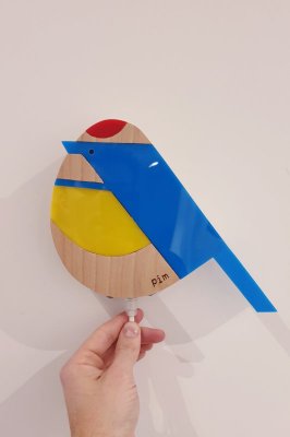

Hier even het eindresultaat (ondertussen een dikke maand geleden afgewerkt). Het sloeg wat tegen maar het resultaat mag er wel zijn.
Ik heb uiteindelijk een socket E14 gebruikt. Ik heb een plaatje achteraan de lamp geplaatst dat ik met bouten op een afstand hou van het voorste gedeelte.
Voordeel is dat er op deze manier rondom rond een lichtspleet ontstaat, dit geeft een mooi effect én op deze manier kon ik de lamp zelf iets verder van het plexiglas houden zodat het plexiglas egaler verlicht wordt. De lamp lijkt zeer goed op het houten plaatje dat we bij het geboorte kaartje kregen :)
