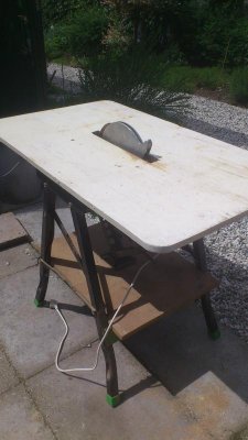

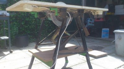

Vooral het op die manier wegpakken was idd geen handige actie. Verder heb ik zelf ook wel eens een tafel gemaakt met een handcirkelzaag, maar heb toen wel een zaag met spouwmes en blad bescherming genomen. Dat was al met al toch wel een redelijk veilige constructie.
Edit:
Dat zag er zo uit.
