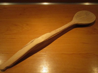

Lepels uit beuk

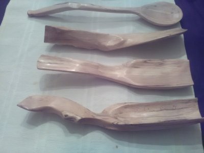

Na van jullie veel lepels te hebben mogen aanschouwen, nu zelf maar eens proberen.
Een vriend wordt in december 50 en heeft net zijn nieuwe keuken klaar dus..... is hij de pineut. Hahahaha

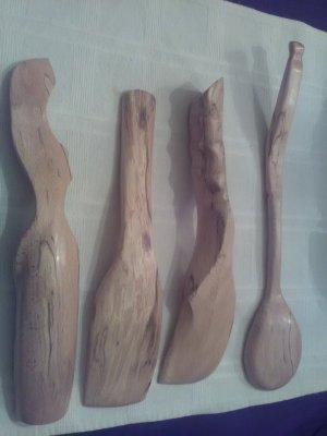

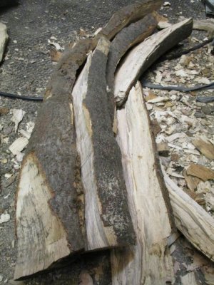

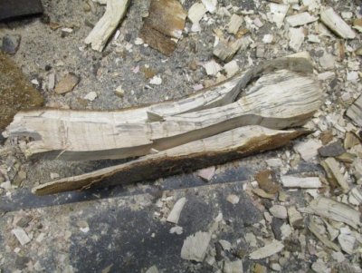

Mijn vader had nog een stammetje beuk staan wat mooi droog was. Er zat al een kromming in die ik heb geprobeerd te gebruiken.
Dit was zo'n beetje de vorm van het stuk. Hier heb ik het met een bijl gespleten.
Ik denk dat dat beter gedaan kan worden als het hout nog vers is.
De stukken of spaanders zou een ander zeggen :cool:

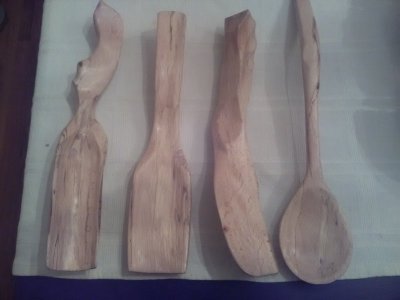

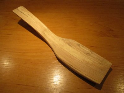

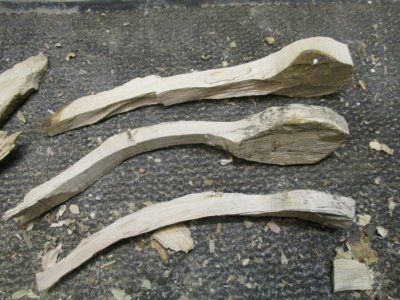

Uit de stukken de grove vorm gezaagd.

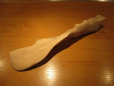

Hierna met een trek - of haalmes de vorm verder uitgewerkt.

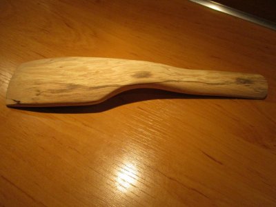

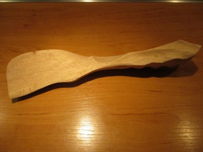

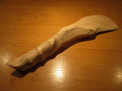

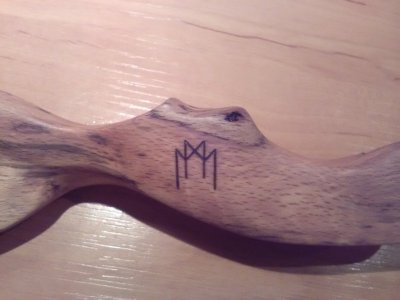

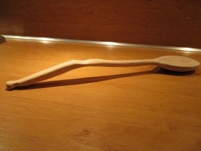

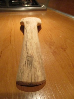

Uit een ander stuk nog een schraper gehaald met een brute vorm en handvat. Of het handig is...........

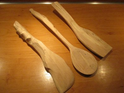

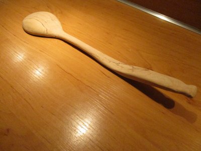

Nu nog verder afwerken en in de olie.
Ik dacht zelf aan lijnzaad olie !. Iemand andere ideeën betreffende de olie ?.
Gr Edwin

Hoi Edwin,
mooi stuk werk weer! Mijn laatste lepels heb ik met rauwe lijnolie gedaan en dan een beetje bijenwas. De lijnolie heeft wat tijd nodig om te drogen dus heb ik ze warm gehouden. Het resultaat is prima.
getz Hans

Knap gemaakt hoor! Er zit veel meer ziel in dan de houten lepels die je kan kopen. Ik gebruik druivenpitolie om keukengerei af te werken. Dat vind je in iedere supermarkt, omdat het ook als fondue-olie gebruikt wordt.

Wat er niet te maken valt van een stukje hout dat je anders voor kachelhout zou aanzien.
Groet,
Frans

Klaar voor de druivenpit olie. Bedankt bossy :cool:.
Gr Edwin
Graag gedaan, Edwin! Binnenkort post ik een werkstuk met pyrografie, dankzij je 2 toestellen.
@Hans: de druivenpitolie droogt goed op, hoewel het eigenlijk geen drogende olie is. De lepels voelen niet vettig aan, als dat je bezorgdheid is. Je moet natuurlijk wel de overtollige olie goed wegwrijven, en om het jaar eens opnieuw behandelen.

@ Hans, Druivenpit olie is relatief goedkoop. Het trekt langzaam in. Ik heb de lepels ruim ingesmeerd en de olie een uur laten intrekken. Hierna het overtollige weggeveegd met een poets doek.
De lepels vervolgens de volgende dag nogmaals behandeld. Nemen nu minder/ geen olie meer op. Na het uitwrijven voelen ze niet vettig aan. Ik weet niet hoe het hout zich houd in bv de vaatwasser want die hebben wij niet. Ik kan me voorstellen dat je dan eerder/vaker de olie moet gebruiken. Maar zoals Bossy al zei : de olie kun je overal voor gebruiken in de keuken, dus staat binnen handbereik.
