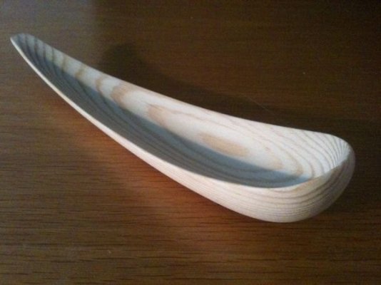

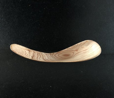

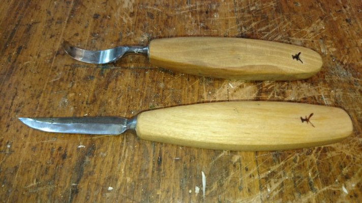

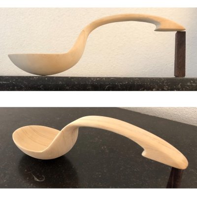

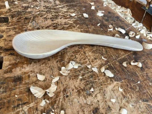

Beste houtsnijders,
Het fijne van deze woodworking site is dat er mensen reageren met meer dan een "like-je". Ik heb al eens een tijdje op Instagram een hele reeks lepelsnijders in Nederland vergaard. Maar uiteindelijk reageerde er niemand met meer dan een duimpje of een ander likeje. Daarom probeer ik hier nog eens houtsnijders te zoeken die met messen lepels snijden, liefst niet alleen van vers hout.
Dus wie snijdt lepels met houtsnijmessen en wil buurten over houtsoorten (droog) , gereedschap, favoriete modellen van lepels enzovoorts?
Ik ben nieuwsgierig. Carl

Leuk om je hier te zien Carl en om jouw werk te mogen bewonderen! Ik ben zelf nog echt een beginnende lepelsnijder, uberhaups beginnende houtsnijder overigens :) . Ik heb er nu een stuk of 10 gesneden, kom dus echt pas net kijken.
Ben ook nog compleet aan het uitzoeken hoe ik het het beste kan doen, al veel geleerd van mijn eerste lepels, maar er is nog zoveel te leren en te ervaren. Los van het snijden zelf, ben ik nog steeds op zoek naar, waar haal ik mijn verse hout vandaan, welke lepel vorm ga ik daar dan uit snijden, hoe doe ik mijn afwerking. Ik heb al meerdere dingen zelf gevonden of gelezen die ik nog moet toepassen.
Waar ik wel benieuwd naar ben, jouw lepels zijn echt extreem glad, je ziet geen enkele snede meer. Schuur jij dan je lepels? Of is het meer zo glad mogelijk afsnijden, daarna schrapen met een metaalschraper en daarna polijsten met bijv. een kei?

Ik schuur mijn lepels aan het eind met Klingspor schuurlinnen P180 en dan met heel fijn P600. Als je ze dan nog glanzender wilt kun je het oppervlak nog eens met een Dremel voorzien van een viltschijfje polijsten.

Lepels en keukengerei dat gebruikt wordt in de keuken (vocht) kunnen beter niet geschuurd worden, dan blijven de vormen en hun oppervlakten strakker.
Schuren = cellen (open) krassen
snijden = door de cellen heen snijden

Ik weet niet of het aan de houtsoort ligt, maar het keukengerei dat ik snijd uit Zirbe schuur ik en de Zirbe blijf ook na veelvuldig afwassen prachtig glad. Misschien omdat er veel hars in zit? En het blijft ook heerlijk geuren.
