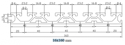

En iets maken met "maker beam" Beam 200mm (8 stuks)
Die zijn te koppelen als je ze niet in 3m lengte kunt krijgen. Je zult alleen wat zaagdiepte verliezen en misschien de geleider van de zaag wat moeten aanpassen / gaatje boren voor schroef.
