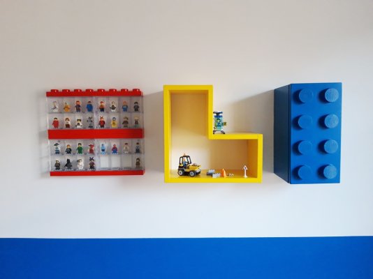

Voor de LEGO kamer van de jongste zoon ga ik twee kastjes maken zoals op de foto rechtsboven (de gele open L-vorm en de blauwe dichte ernaast).
Ik ga de witte planken niet doen maar ik ga beide kastjes gewoon los ophangen aan de muur.
Vraag 1 Afwerking
Ik heb 18 mm multiplex liggen waar ik ze van ga maken. De hoogglans afwerking zoals op de foto zal moeilijk worden door de zichtbare lagen en omdat ik ze ga verven met muurverf. Maar hoe zou ik toch de best mogelijke afwerking krijgen inclusief een soort van hoogglans afwerking?
De randen net als bij MDF eerst voorstrijken met verdunde houtlijm of iets dergelijks?
En na het verven alles afwerken met blanke hoogglans lak? En zo ja, welke? En hoeveel lagen, schuren met korrel ... tussendoor? En als laatste polijsten met ...?

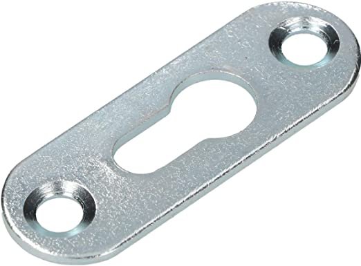

Nu wil ik deze zo onzichtbaar mogelijk gaan ophangen, dus ik zat te denken aan zogenaamde sleutelgat hangers.
De kastjes hoeven amper gewicht te dragen dus dat lijkt me wel verantwoord.
Zie onderstaande afbeelding.
Ze zijn 14 mm breed en 1,2 mm dik. Zou je deze kunnen infrezen in 18 mm multiplex? Of gaat dat mis met zo weinig speling?
Of zou je de vier stuks die ik nodig heb beter met de hand kunnen uitsteken?

14 mm in de kopse kant van een plaat van 18 mm uitfrezen, is de grenzen van het haalbare opzoeken
dat sleutelgatmodel is wel het meest economische
ik zou platen van 20 of 22 mm nemen
die zijn ook stabieler

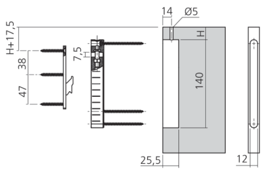

een alternatief is het onderstaande
in de hoogte 7,5 mm verstelbaar
Dat moet wel kunnen. Je hoeft maar +/- 2 mm diep te frezen, plus wat dieper in het sleutelgat voor de schroef die er in moet. Kan er nog steeds een schroef van 12-14 mm doorheen, dat moet wel houden.
Onze nachtkastjes, gemaakt van 18 mm multiplex dus best een gewicht, hangen ook met sleutelgathangers.
Ze komen op de kopse kant van het multiplex van 18 mm breed, waarvan ik dan 14 mm nodig heb voor de sleutelgat hangers en nog maar 2 mm resteert aan beide zijden. Diepte maak ik me niet druk over en ik kan er schroeven indraaien zo lang als ik wil (met voorboren uiteraard).
Pardon, niet goed gelezen. Ook in dat geval lijkt het me te doen. Het is een dun randje dat blijft staan, dus met beleid frezen. Maar andersom hoeft het gat niet diep te zijn, dat helpt enorm. Als vervolgens de sleutelgathanger erin zit is het gat opgevuld en geeft dat weer wat ondersteuning. Alleen even opletten met ophangen.

Je kunt zo'n sleutelgathanger ook eenvoudig zelf maken uit een stukje plaatmateriaal, dan zou je kunnen kiezen om er een van 12mm breed te maken (als dat kan met de kop van de schroef die je voor ogen hebt) en blijft er iets meer van het randje over.
Goed idee maar ik heb ze al binnen via Amazon, dus ik ga eerst een proefstukje doen
