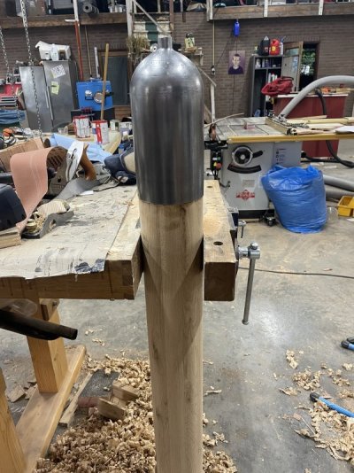

Als eerste project pak ik een kleine 7 liter flesje, wat douglas hout, padoek fineer, padoek vlonderplank, een Nävlinge Ikea lamp en héééél veel schuurpapier.

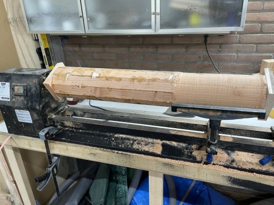

Eerst een soort van cilinder in elkaar plakken uit 10 stukken douglas en die rond maken op de draaibank:
Had er eerst ernje gemaakt van eikenhout maar die was net iets te klein. Ik wil dat de fles en houten pilaar even dik zijn, zucht…..
Geen foto’s gemaakt van de duikfles preperatie maar het komt erop neer dat je 5 minuten bezig bent met de slijptol en een paar dagen met de schuurmachine. :rolleyes:

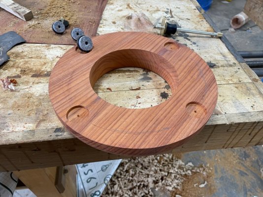

Uit een oude vlonderplank van padoek een voet gemaakt.

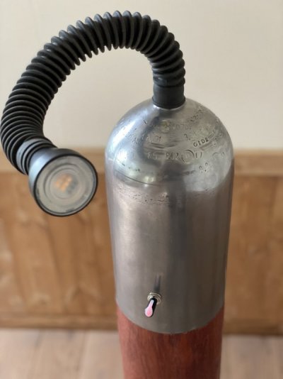

Bij de plaatselijke ikea een lampje uitgezocht van €15,- de Nävlinge. Die heeft zo’n buigveer geval die ik wilde gebruiken.
Over die buigveer een oude trimvest ontluchtingbuis geplaatst. Duikers onder ons herkennen het vast wel.

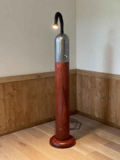

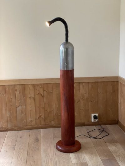

Over het algemeen wel blij met het resultaat:

Die duikfles kan je toch eerst schuren op je draaibank? Binnen een half uur heb je hem hoogglans. Persoonlijk vind ik het lampje een beetje zielig op zo'n robuuste paal.

Duikfles op de draaibank. 🤔
Hmmm, daar had ik nog niet aan gedacht.
Klein lampje is bewuste keuze. Heb een hekel aan lampenkappen.
Bovendien wilde ik ook het duik-thema aanhouden. Zou het armentuurtje wellicht iets groter kunnen maken door gebruik te maken van een oude tweede trap. (Ding waar je als duiker door ademt)
